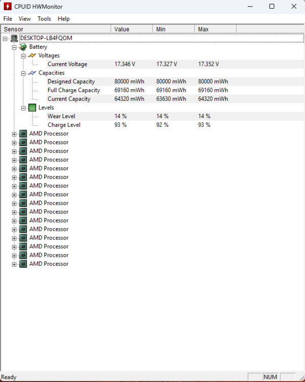

3. Surchauffe éventuelle :
  • Télécharge HWMonitor Portable de CPUID et enregistre-le sur le Bureau
  • Dézippe le fichier et lance l'exe par un clic droit et exécuter en tant qu'administrateur tout en chargeant ton PC
  • Poste la copie-écran de la fenêtre qui apparaît :
1. Options d'alimentation :
eteindre l'ecran
sur la batterie --> 10mn
sur secteur --> jamais
mettre l'ordi en veille
sur la batterie --> jamais
2. État de la batterie :
DESIGN CAPACITY    80 000 mWh
FULL CHARGE CAPACITY    69 160 mWh
en PJ
