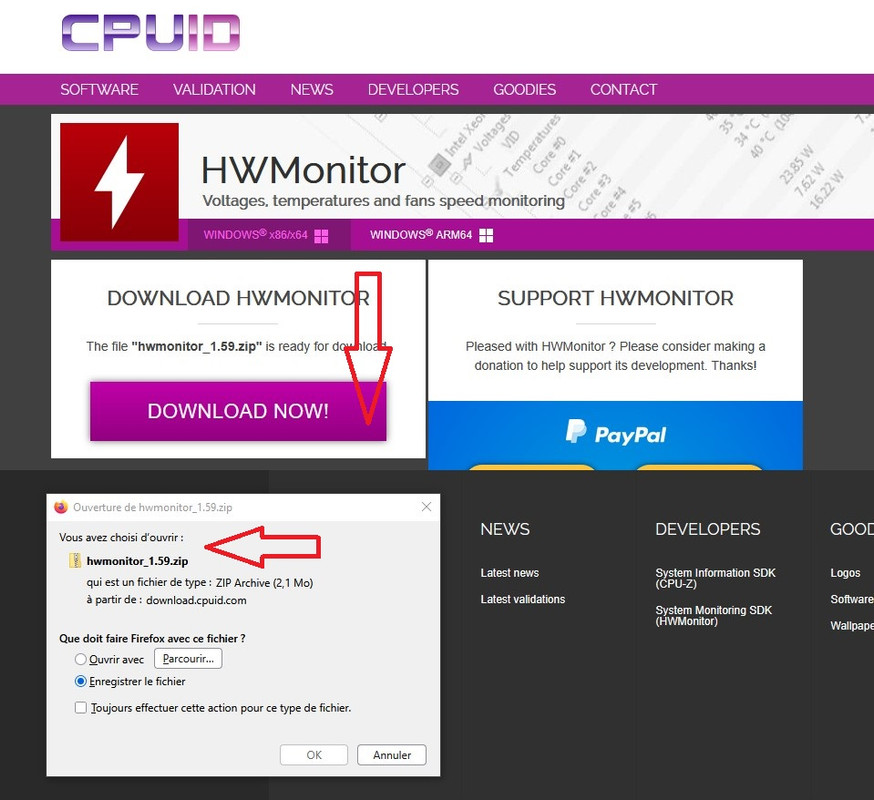

Il faut cliquer sur Download now > s'ouvre alors une petite fenêtre Ouverture de hwmonitor_1.59zip > tu enregistres le dossier sur le Bureau > tu dézippes le dossier > tu cliques-droit sur le fichier HWMonitor_x64.exe + exécuter en tant qu'administrateur > valide par OK.
À quel moment le message que tu as posté apparaît-il ?
Entre-temps, je t'ai envoyé le dossier zippé : enregistre-le sur le Bureaudézippe-le > clique-droit sur le fichier HWMonitor_x64.exe + exécuter en tant qu'administrateur > valide par OK : le message d'erreur apparaît-il toujours ?

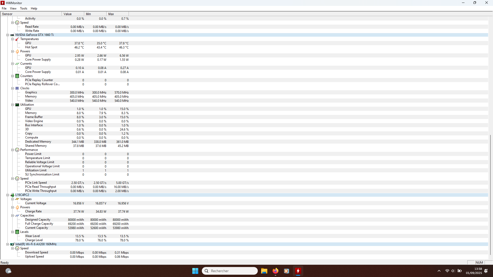

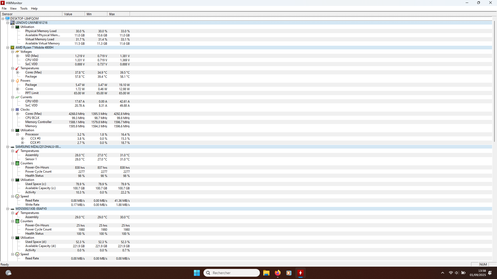

Rien à signaler au niveau des températures : ton PC était bien en charge, lorsque tu as lancé HWMonitor ?
Confirmation que la batterie est encore OK.
As-tu moyen d'essayer ton chargeur sur un autre appareil ?
Les t° restent OK.
