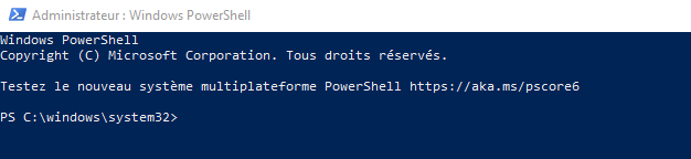

Bonjour @MCFIVE,
1. Tu copie copies-colles la commande ci-dessous dans l'Invite de Commande :
CHKDSK C: /F /R
2. Cela donne :
3. Tu valides par Entrée et tu obtiens ceci :
4. Tu saisis à présent O (le "O" de "Oui") et tu valides par Entrée
5. chkdsk s'exécutera automatiquement : ce scan peut prendre un certain temps
6. Lorsque la vérification est terminée, le PC redémarrera normalement sous Windows
