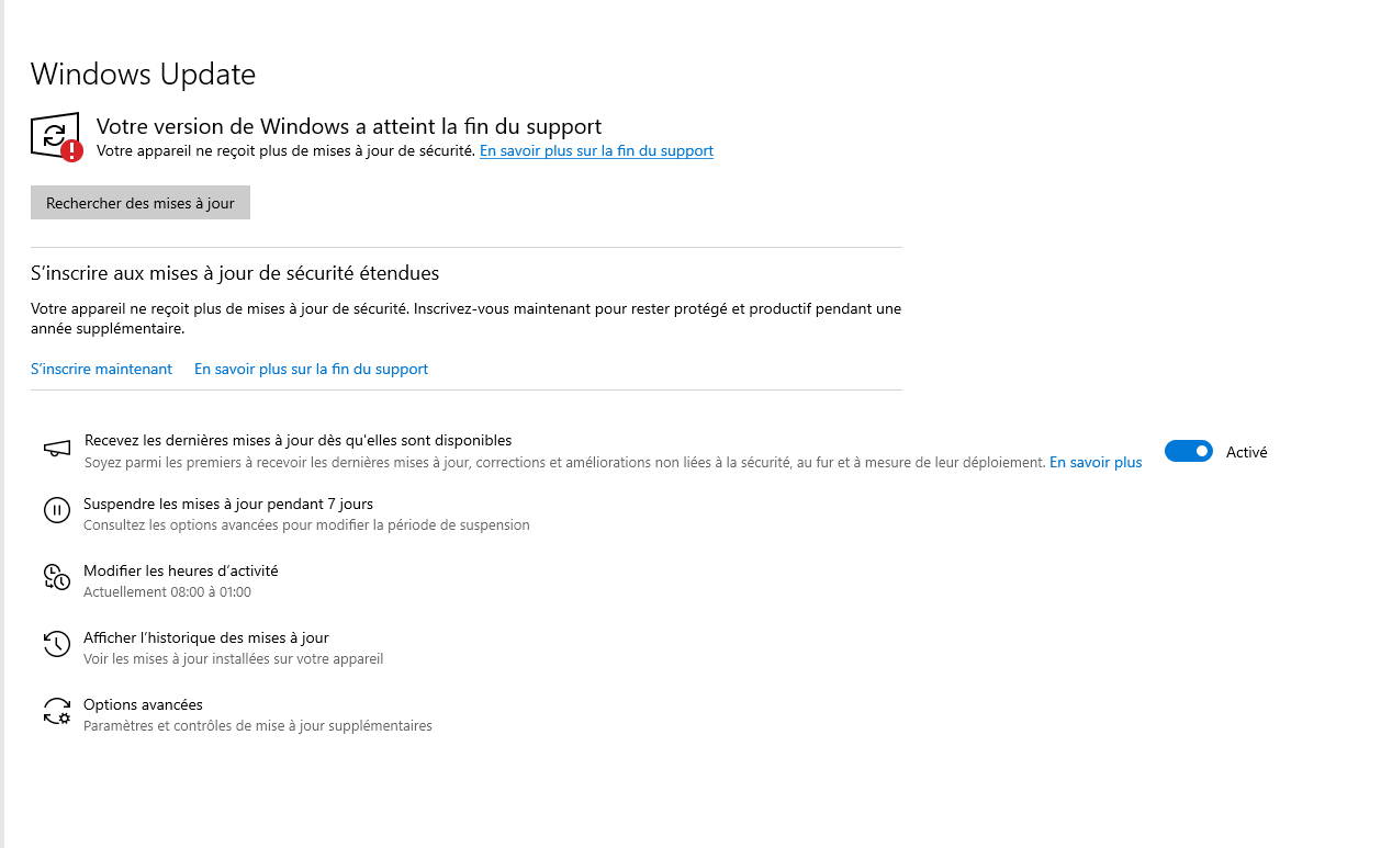

Bonjour TONTON
TU VAS PENSER pourquoi faire simple losqu'on peut faire compliquer. je pensais poursuivre et terminer depuis ton dernier message...mais j' ai présumer  de mes  possibilités  👼; donc je n ai rien fait de spécial
Je te joins 1 copie d'écran de "windows update "   qui m informe que c'est fini et qu il faut  transformer en " windows 11"
Va tu pouvoir  aider là aussi stp ?
( j ai fait les 2 premiers points )
merci de ta sollicitude...éprouvée
Bonjour @MCFIVE,
1. Tout d'abord, pour rappel, il ne faut pas trop espacer nos échanges, stp.
En effet, le PC étant utilisé, il peut se passer beaucoup de choses entre 2 échanges, ceci pouvant interférer avec les manips proposées ou à proposer.
2. Voici comment procéder pour installer Windows 11 grâce à l'Assistant d’installation de Windows 11 :
  1. Déconnecte tout périphérique USB (imprimante, souris filaire, etc.)
  2. De préférence, relie ton PC à ta box en éthernet (plus fiable, plus rapide)
  3. Sur la page officielle de Microsoft, sélectionne Assistant d’installation de Windows 11 > Télécharger
  4. Enregistre le fichier Windows11InstallationAssistant.exe sur ton Bureau
  5. Ferme toutes les applications, y compris le navigateur
  6. Clique-droit sur le fichier Windows11InstallationAssistant.exe > clique sur Exécuter en tant qu’administrateur, afin de lancer l'outil
  7. Laisse-toi ensuite guider
  8. Lorsque la mise à jour sera effectuée, redémarre ton PC > ouvre Windows Update > clique sur Rechercher des mises mises à jour > installe l'ensemble des mises à jour éventuellement proposées, y compris les mises à jour facultatives
  9. Redémarre à nouveau ton PC
  10. Resteront ensuite à réinstaller les éventuels programmes tiers et drivers manquants : ces derniers seront à rechercher prioritairement sur le site officiel du fabricant de ton PC
