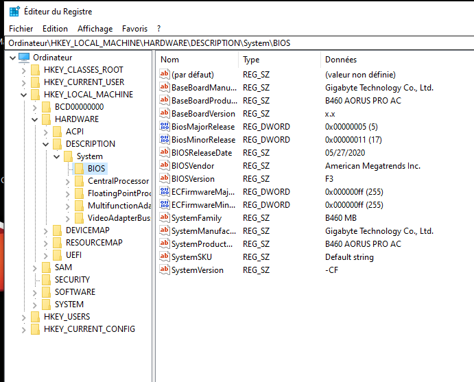

Bonjour @MCFIVE,
Merci pour ta capture-écran.
La version du BIOS est F3, alors que la version actuelle est la F10a => il y a donc eu 7 mises à jour depuis la version installée.
La MàJ (flashage) du BIOS étant toujours une opération délicate, on va tenter d'activer le TPM 2.0 sans faire évoluer la version du BIOS.
Si cela devait ne pas être possible, alors nous ferons évoluer la version du BIOS.

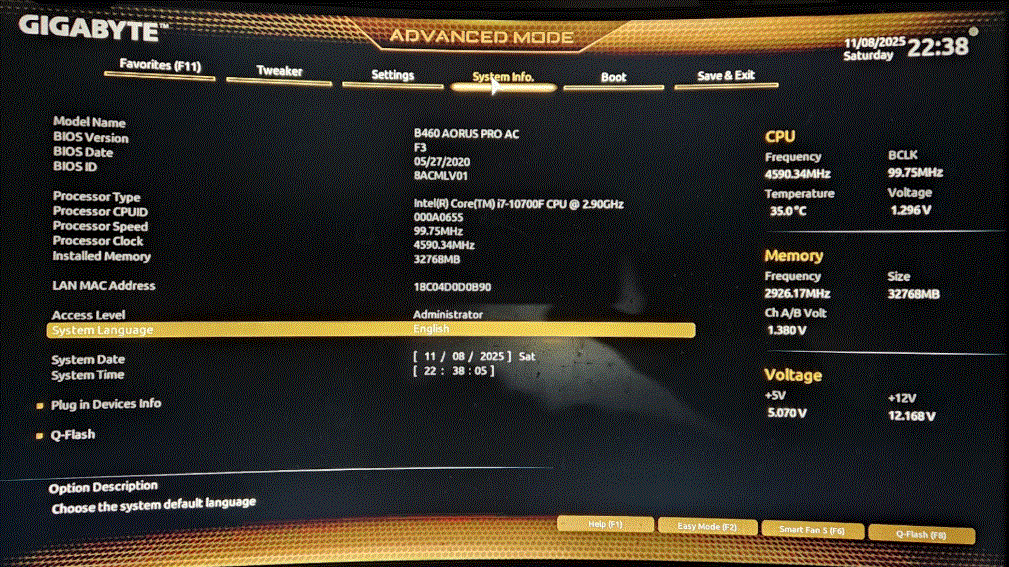

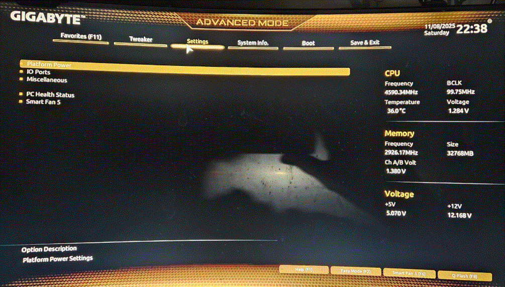

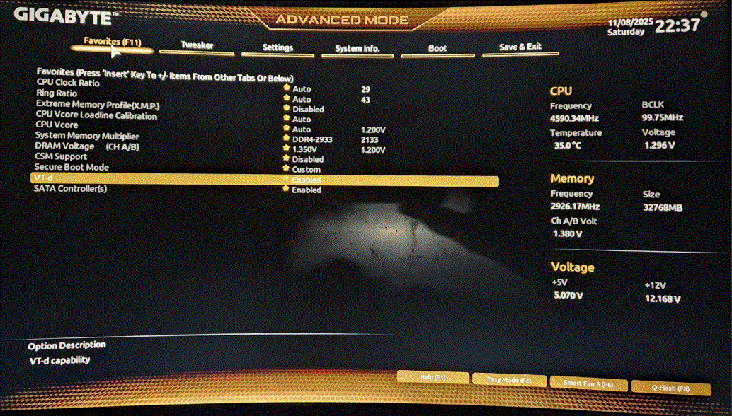

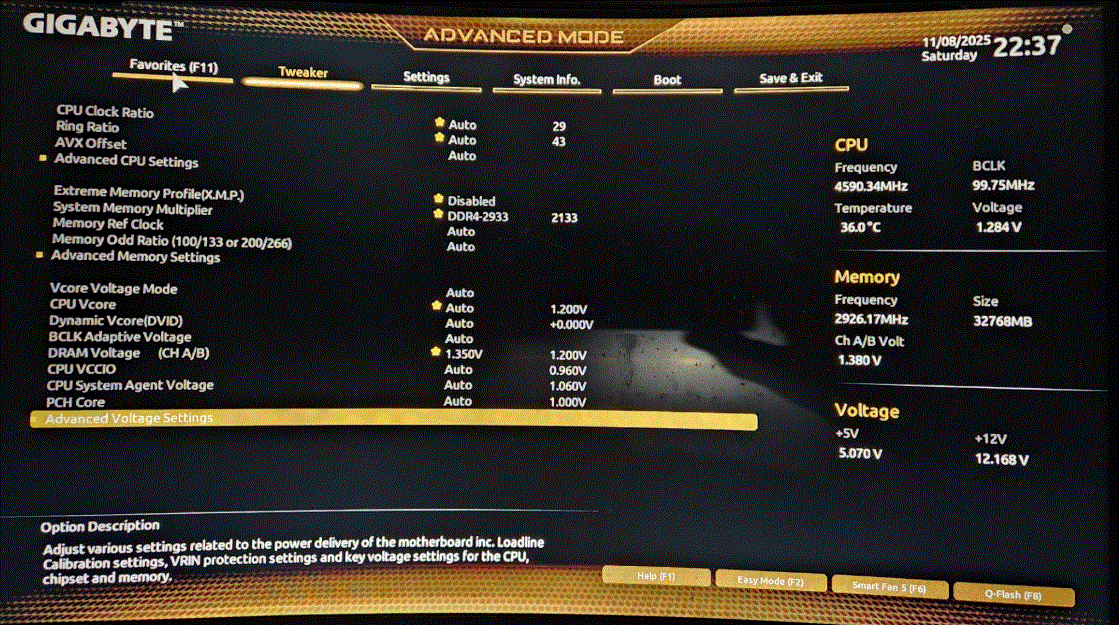

Bonjour @MCFIVE,
Ce que tu as posté correspond à la partie du BIOS consacrée à la mise à jour du BIOS (flashage).
arrow210.gif  Poste une photo correspondant à l'ensemble de l'écran sur lequel tu arrives à l'ouverture du BIOS
Bonjour Tonton,
voici les images, correspondantes a l'advanced mode, je ne vois pas les "périphériques", ni l'"intel platform"?
merci,
mcfive

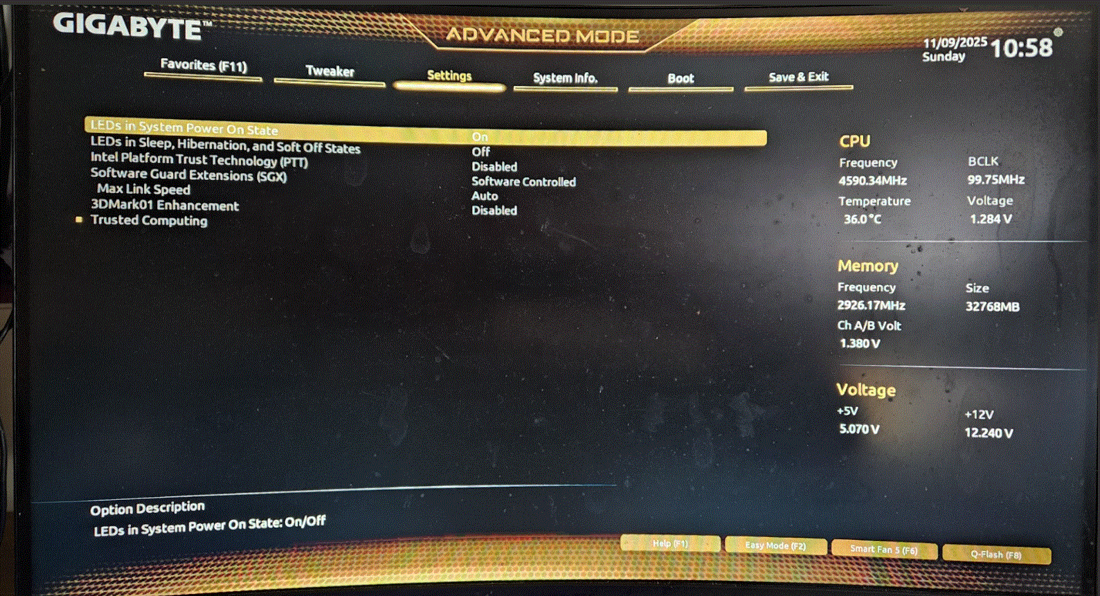

Bonjour Tonton,
voici,
mcfive
On y est presque :
  • clique sur Intel Platform Trust Technology (PTT)
  • passe-le en Enable
  • clique sur Save & exit
  • redémarre le PC
  • appuie simultanément sur les touches Démarrer + R pour ouvrir Exécuter
  • dans la fenêtre qui s'ouvre copie-colle tpm.msc
  • valide par OK
  • poste une capture-écran de ce qui apparaît, stp.
