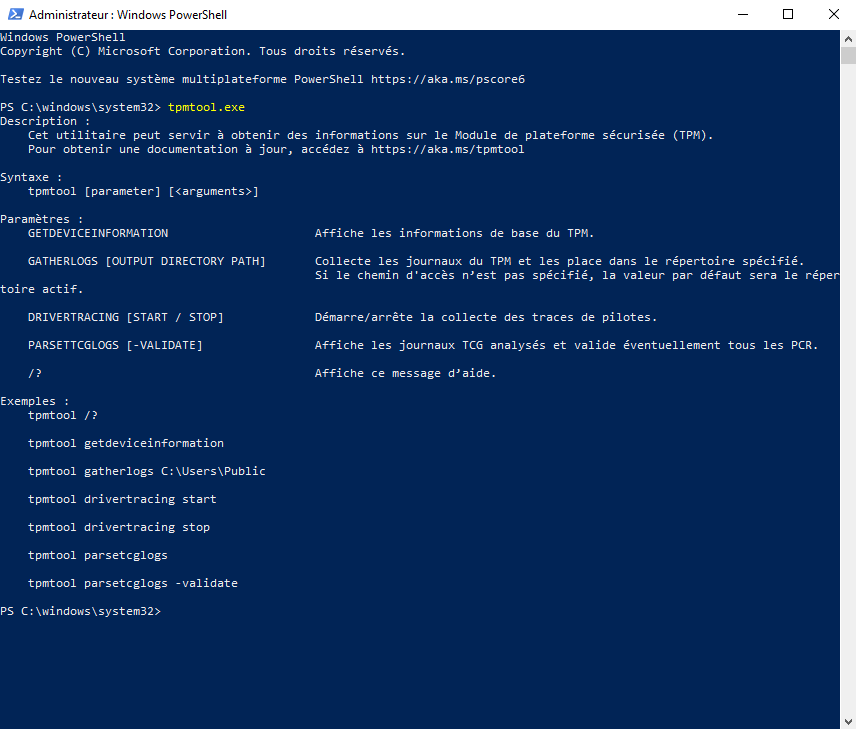

1ère manip à effectuer :
  • Appuie sur les touches Windows + X > Windows PowerShell terminal (admin)
  • Dans la fenêtre copie/colle  tpmtool.exe getdeviceinformation > clique sur OK
  • Poste une capture-écran de ce qui apparaît

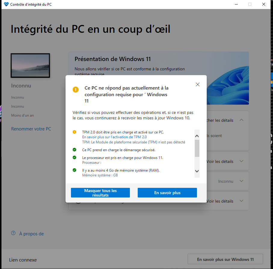

2ème manip à effectuer :
  • Télécharge l'application Contrôle d’intégrité du PC (PC Health Check) ici Télécharger l’application Pc Health Check
  • Enregistre-la sur le Bureau
  • Clique-droit sur l'icône WindowsPCHealthCheckSetup.msi > clique sur Ouvrir
  • Sous Statut, laisse la barre de défilement aller jusqu'au bout
  • Clique ensuite sur Vérifier maintenant > clique sur Afficher les résultats
  • Poste une capture-écran de la fenêtre qui apparaît

1ère capture-écran : la commande est tpmtool.exe getdeviceinformation et non simplement tpmtool.exe => on y reviendra ci-dessous
2ème capture-écran : le TPM 2.0 n'est toujours pas activé => fais ceci, stp :

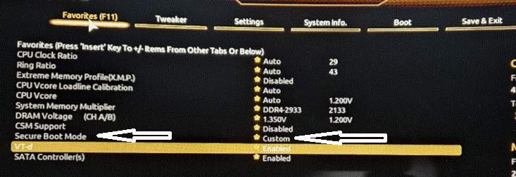

  • Mets le Secure Boot Mode sur Standard au lieu de Custom
  • Clique sur Save & Exit > s'il y a un message Save confirmation & reset, clique sur Yes
  • Redémarre le PC
  • Ouvre à nouveau le BIOS et refais cette manip :
Le 09/11/2025 à 11:18, Tonton a dit :
  • clique sur Intel Platform Trust Technology (PTT)
  • passe-le en Enable
  • Redémarre le PC

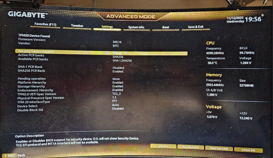

Bonjour Tonton,
Voilà, ça a l'air OK ? 🙂
Bonjour @MCFIVE,
C'est tout bon, on y est ! :super:
