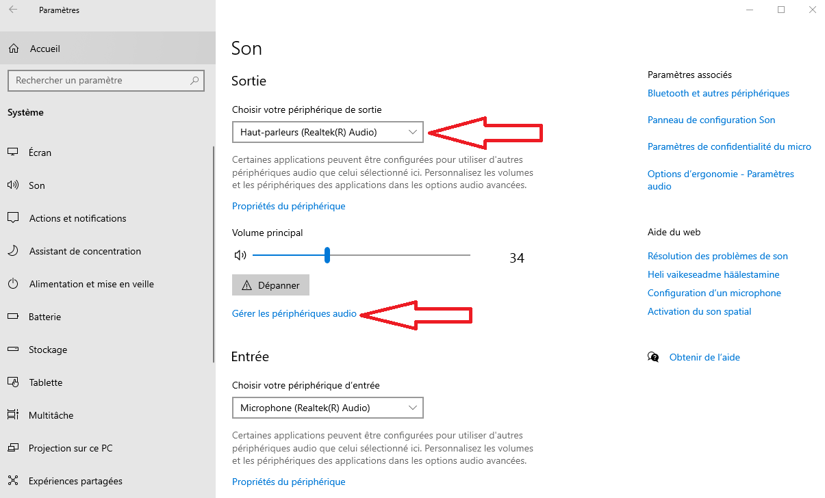

Ouvre Paramètres > Système > Son > sous Son, dans Choisir votre périphérique de sortie, sélectionne celui qui correspond à ta prise Jack :
Tu peux également effectuer des réglages sous Gérer les périphériques audio
