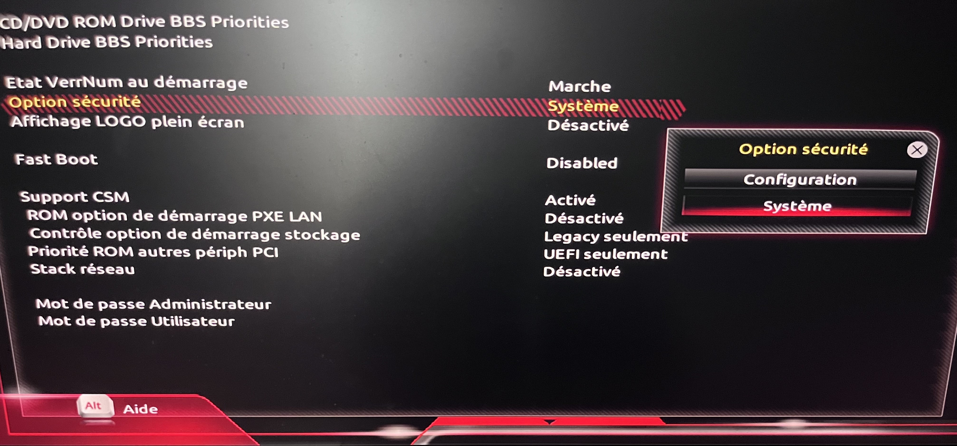

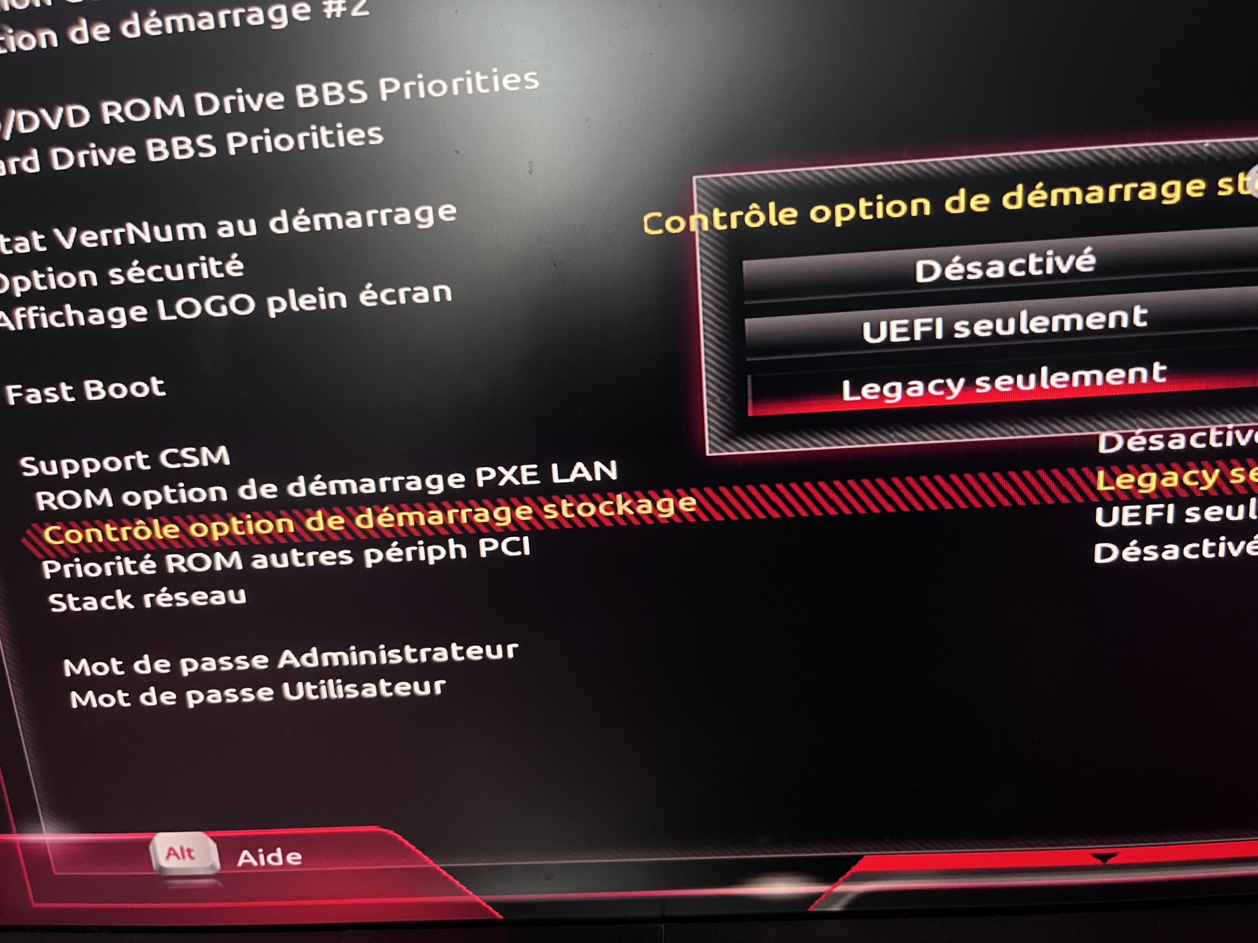

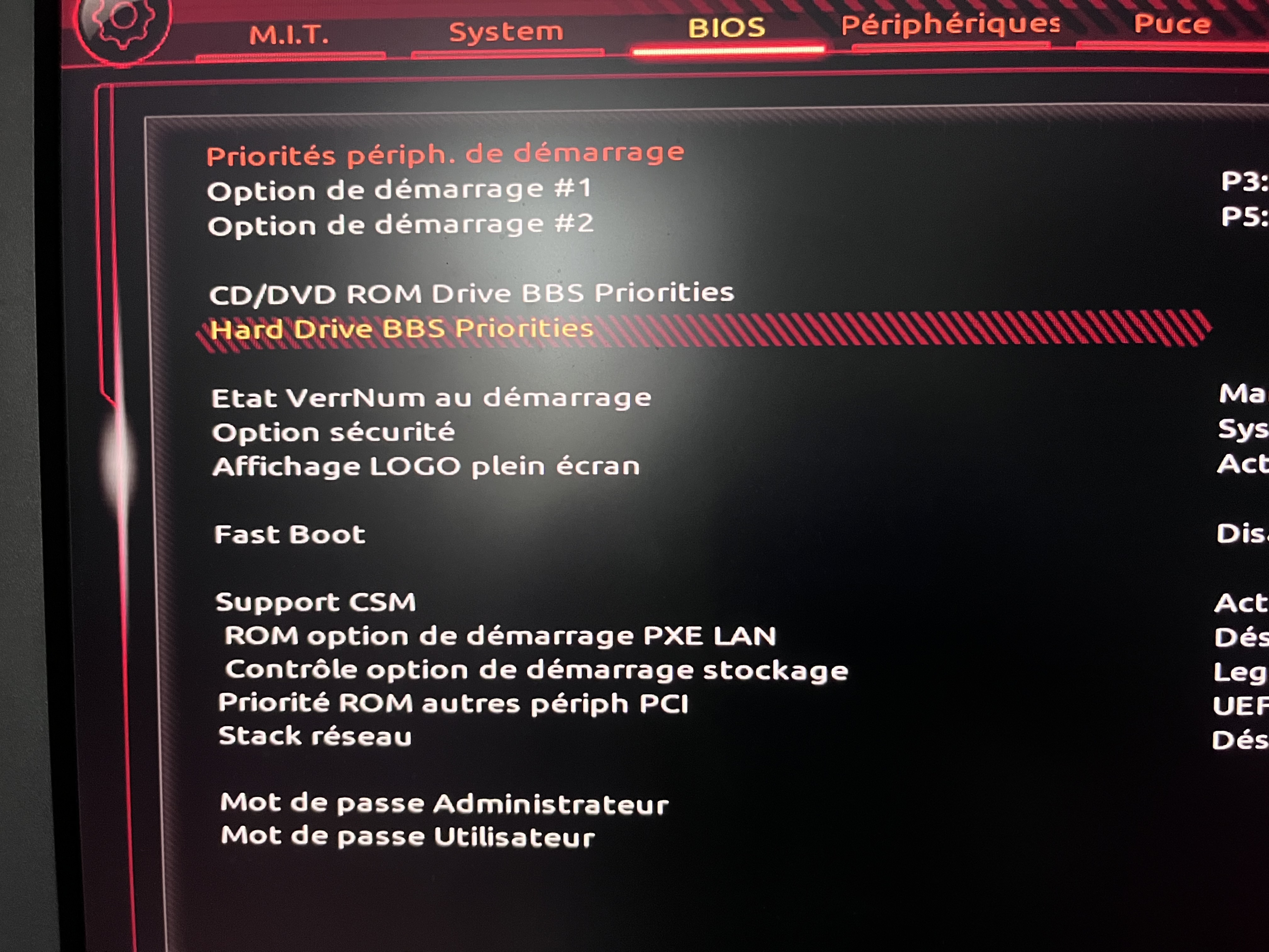

J’accède au BIOS mais je ne trouve pas d’onglet sécurité à proprement parler. Je pense que je suis pas loin.

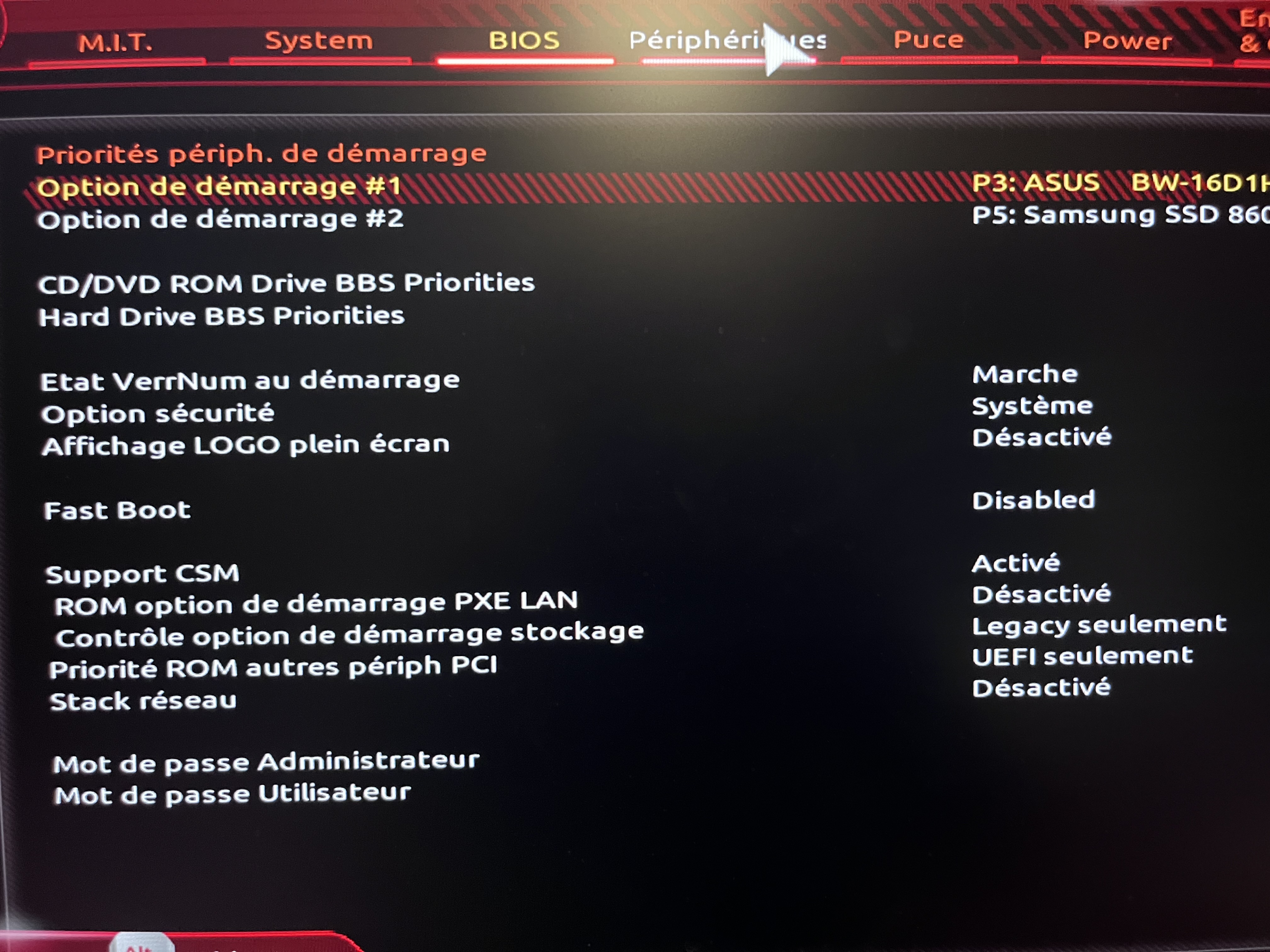

http://www.image-heberg.fr/files/17590506582101439552.jpg
http://www.image-heberg.fr/files/17590507052468491357.jpg
http://www.image-heberg.fr/files/17590507453133802799.jpg
Bonjour Ekarissor,
Merci pour les captures.
C'est quelle marque ton ordinateur ?
Selon l'ordinateur, le BIOS et les réglages sont souvent différents.
As-tu regarder dans les autres onglets ?
Dans contrôle option de démarrage stockage à la place de Legacy, seulement regarde si tu peux mettre UEFI/LEGACY.

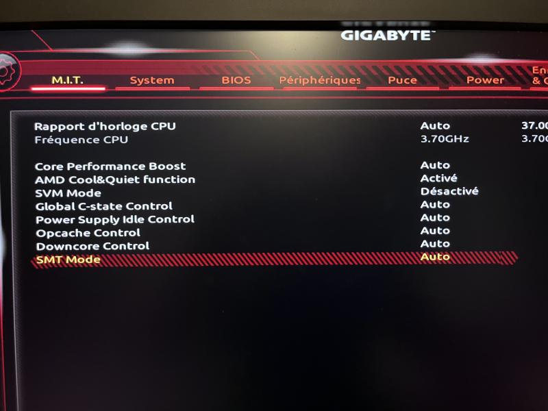

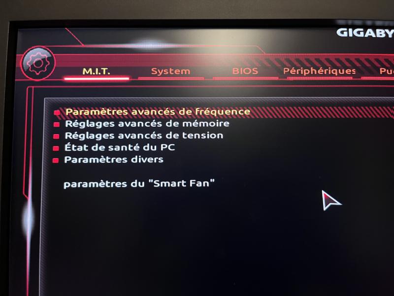

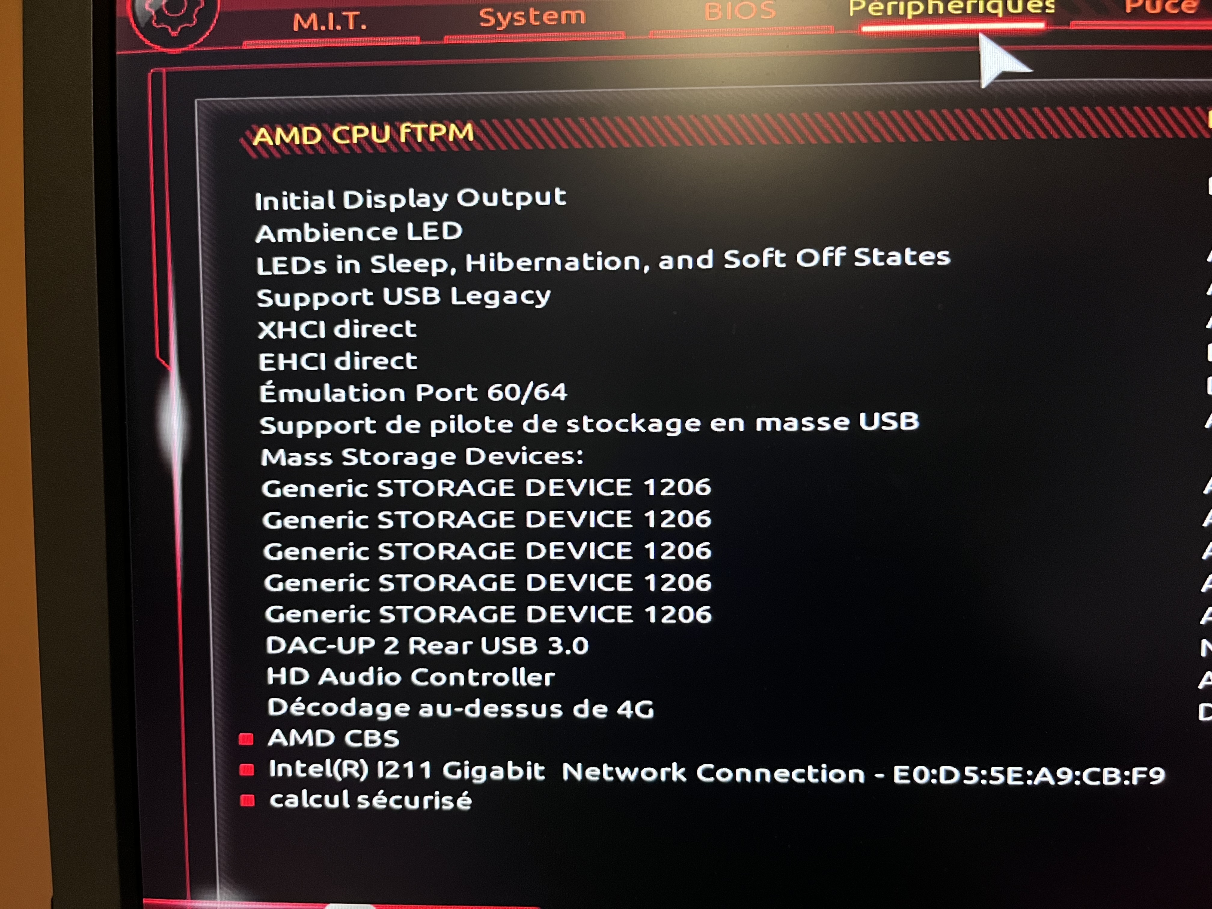

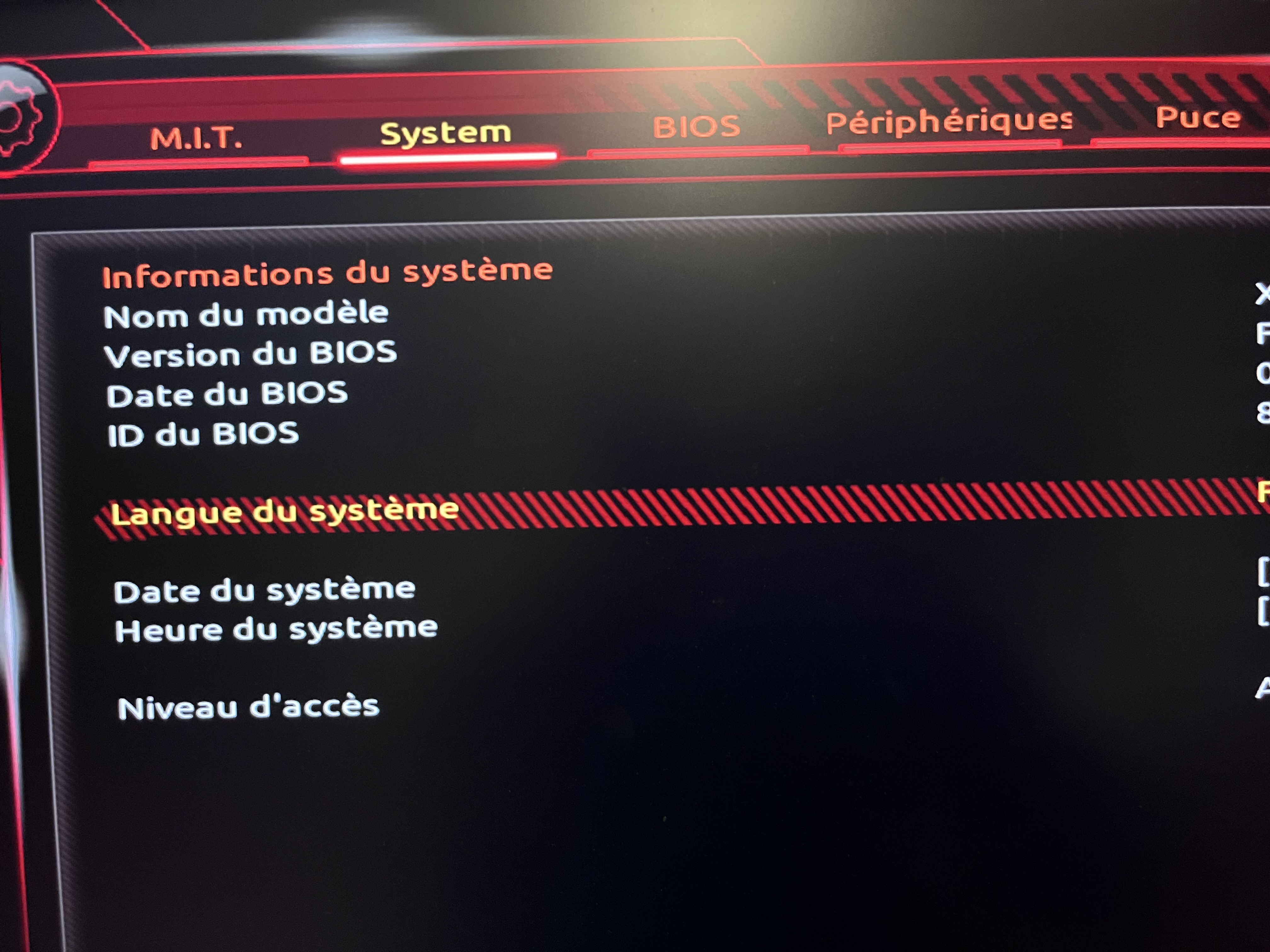

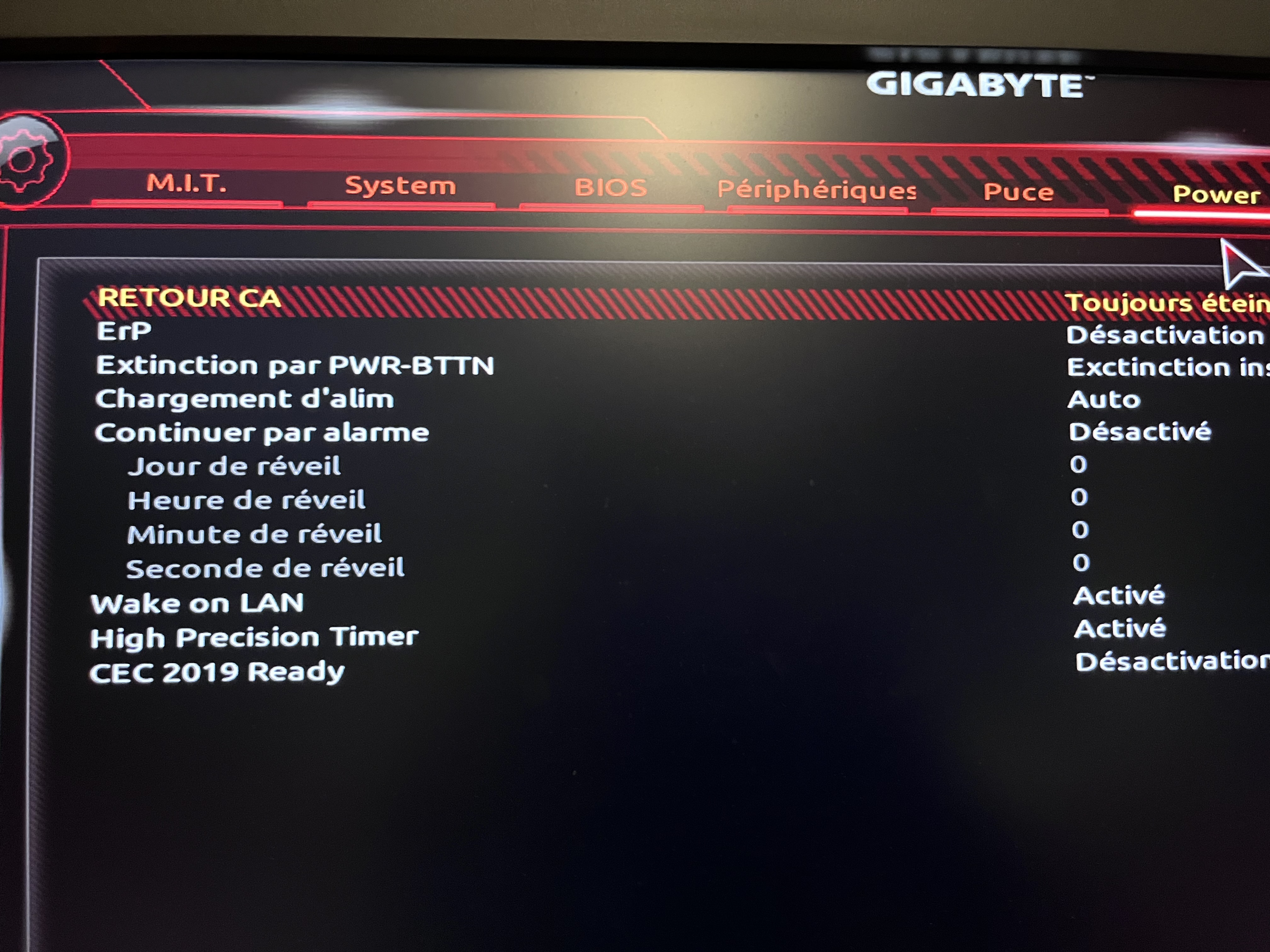

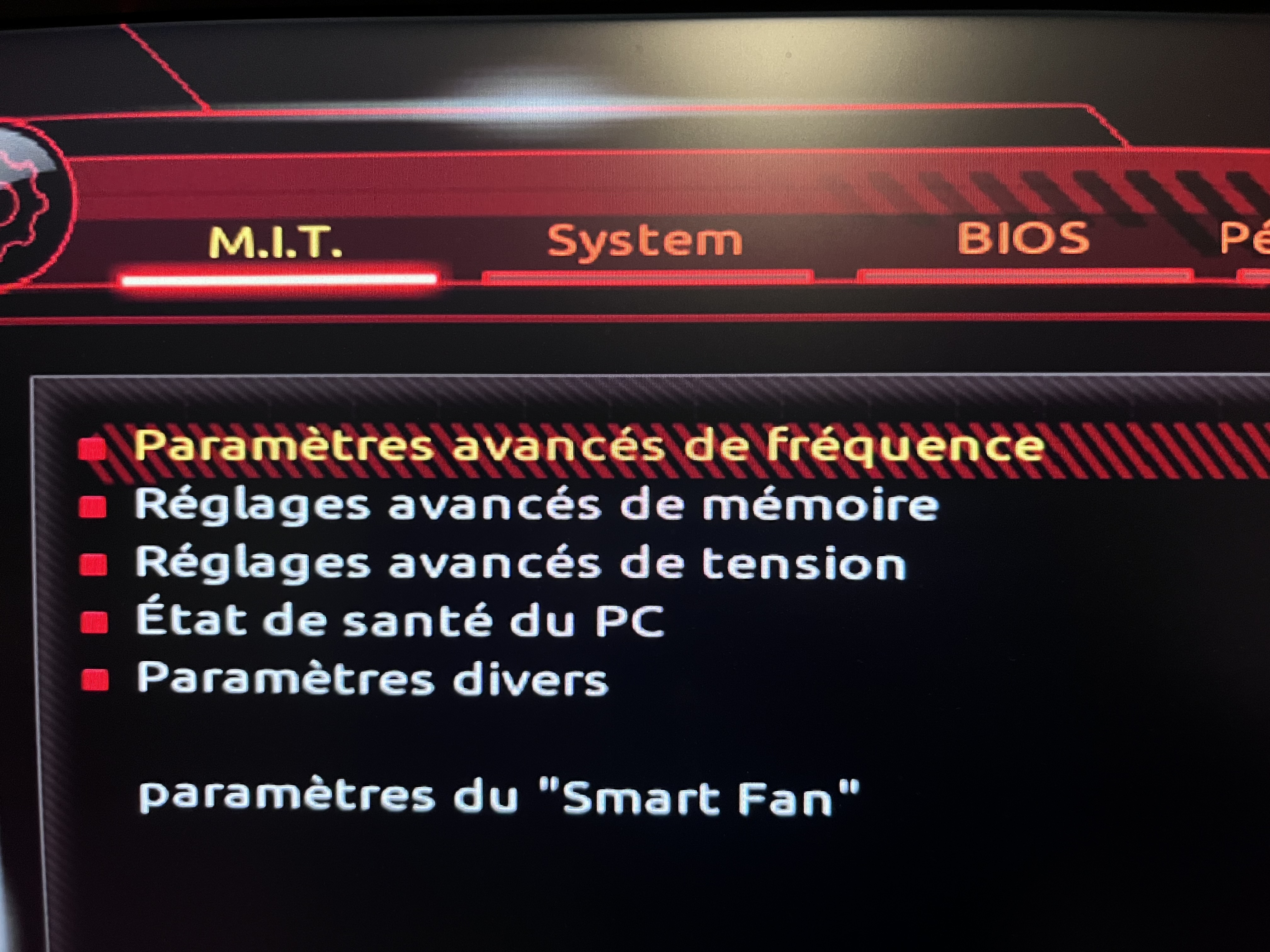

j’ai cherché dans les autres onglets mais je ne trouve rien. Je partage les photos :
MIT http://www.image-heberg.fr/files/17590959622627502337.jpg
System http://www.image-heberg.fr/files/17590960122544761613.jpg
BIOS http://www.image-heberg.fr/files/17590960662738108321.jpg

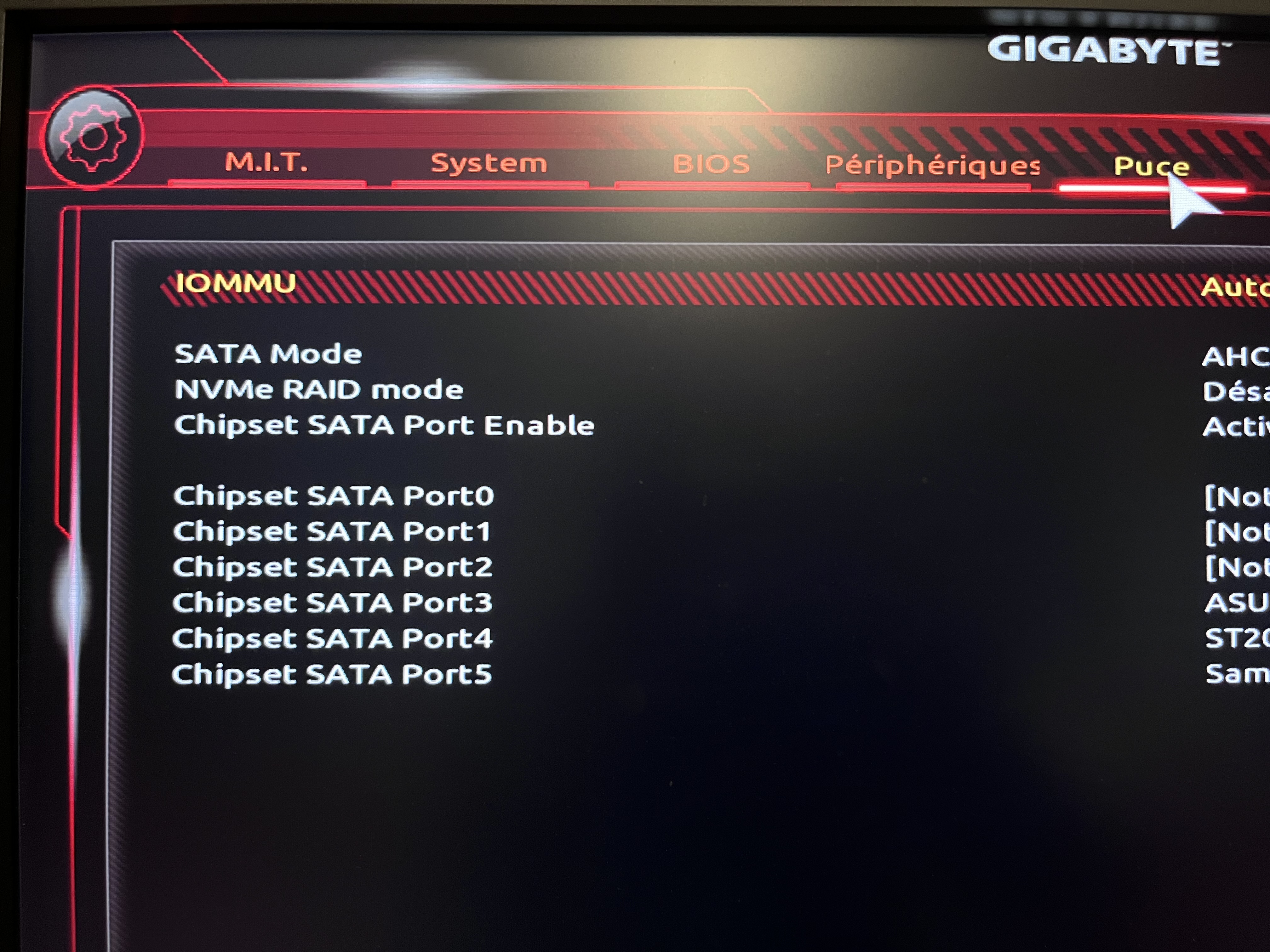

Périphériques : http://www.image-heberg.fr/files/17590961123771639646.jpg

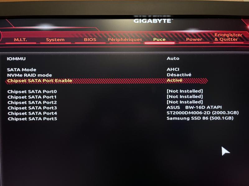

Puce : http://www.image-heberg.fr/files/17590961681950174723.jpg
 Power http://www.image-heberg.fr/files/1759096214440738577.jpg

Bonjour Ekarissor,
Merci pour les infos.
Alors le Secure Boot = démarrage sécurisé doit être masquée dans le BIOS.
Pour que ce soit disponible, désactive la fonction (CSM)
Dans l'onglet Bios sélectionne support CSM et désactive.
Sauvegarde la modification et redémarre l'ordinateur et retourne dans le BIOS.
En principe, tu devrais voir l'option Secure Boot.

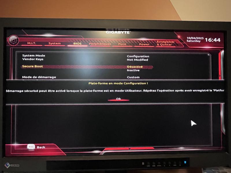

Bonjour @tomtom95,
Je te remercie pour ton retour.
Je vois enfin le secure boot, mais ça me dit que je ne peux l’activer que lorsque la plateforme est en mode utilisateur. Or, je n’arrive pas à trouver le menu de la plate-forme.
Bonjour Ekarissor,
Les BIOS AMD, c'est une galère.
Comme on ne voit pas d'onglet avanced regarde dans l'onglet PUCE si tu as l'option TPM ou PTT puis le mettre en Enabled
Ensuite, vérifie si tu peux activer le mode Secure Boot.
Autrement, il faut réinscrire les clés par défaut de la plateforme sécurisée.
On peut voir que dans l'onglet bios, vendor keys not modified = clés du fournisseur non modifié
Recherche et sélectionne  Restore factory keys = Restaurer les clés d'usine.
Après regarde si tu peux mettre Secure Boot en  activé.
Possible aussi que l'on soit obligé de mettre à jour le BIOS.
