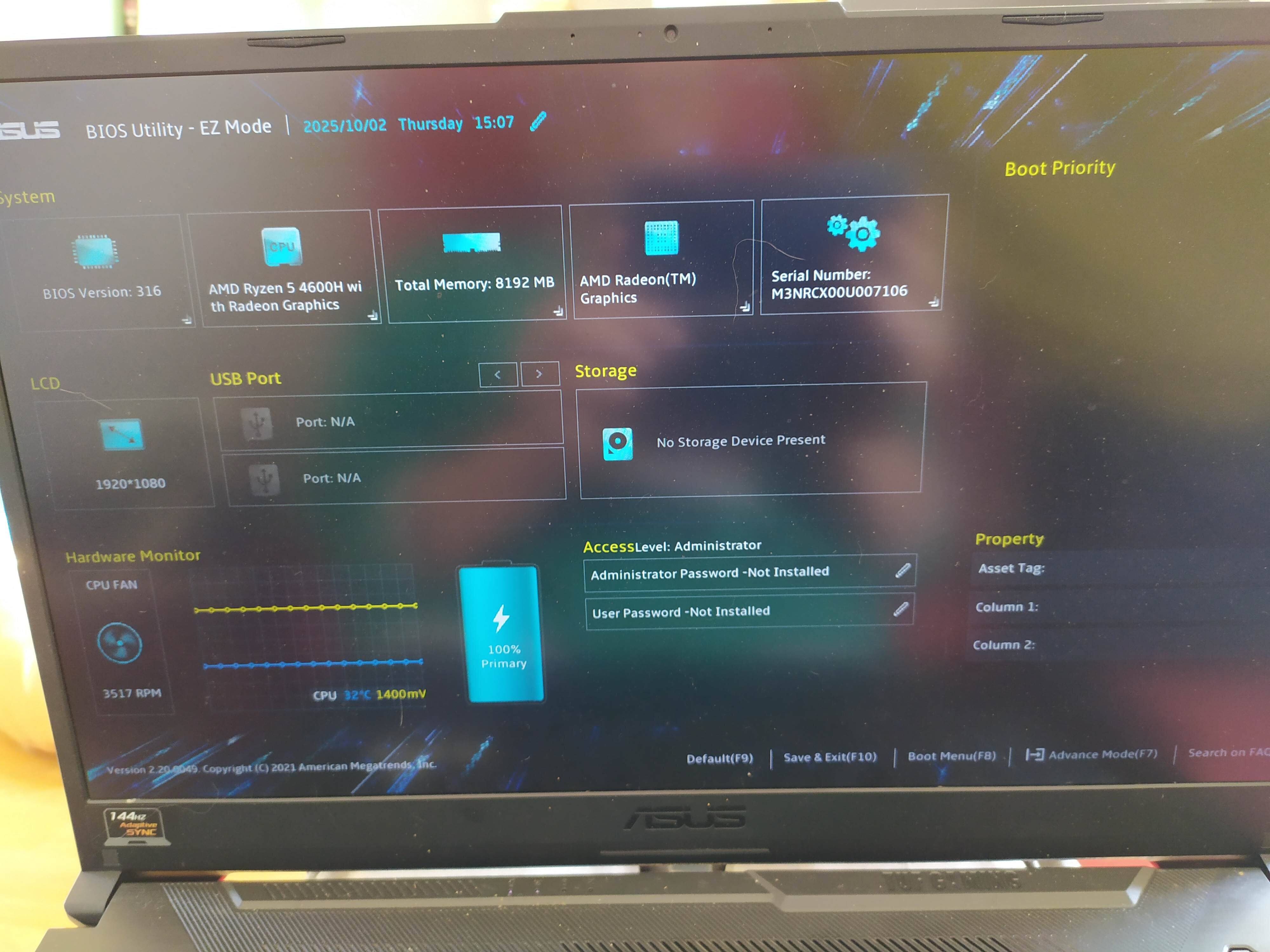

Depuis hier, l'ordinateur ne se lance plus. Lors du démarrage, le logo Asus apparaît longuement, au moins 1 ou 2 mns, puis une fenêtre Bios Utility EZ Mode s'affiche mais quoi que je fasse, rien n'y fait et il est impossible d'accéder à Windows.... Il ne s'est rien passé de particulier, j'ai laissé le pc en veille après avoir écouté de la musique via le VLC et à mon retour, l'écran du Bios était affiché !

Au niveau du point 4, arrête la procédure et poste un message, si :
  • aucun fichier d'installation du système d'exploitation ne se trouve sur ton disque dur
  • aucun disque dur (ou Windows Boot Manager) n'apparaît dans le menu Option de démarrage

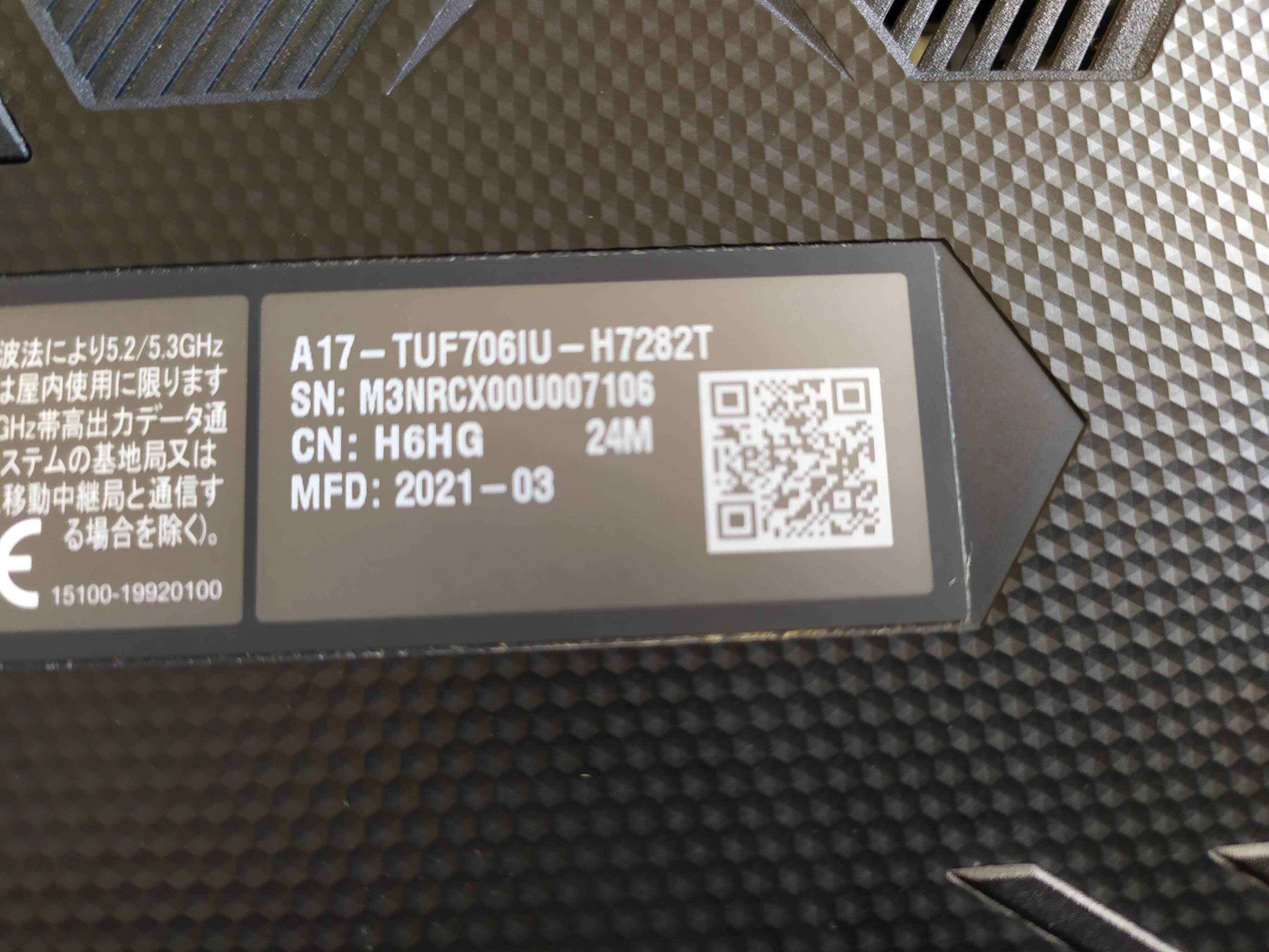

1. De quelle année date ce PC ? S'il est sorti après 2013, vérifie que le Boot Mode soit en UEFI

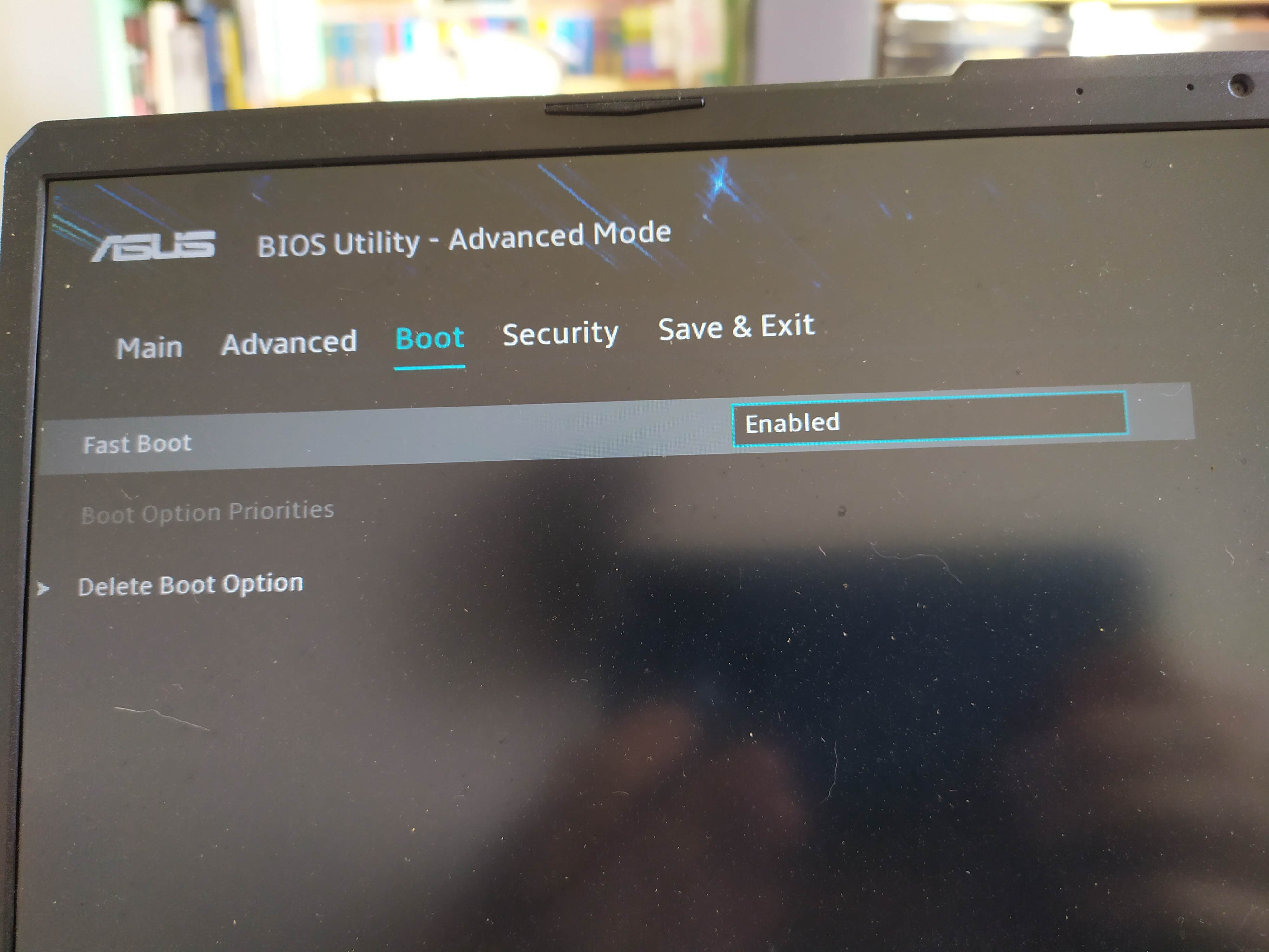

2. Cherche les paramètres de réinitialisation du BIOS par défaut ("Restore factory keys") > sélectionne Enter valide et quitte par F10 > redémarre le PC > vérifie si tout est à présent OK.
