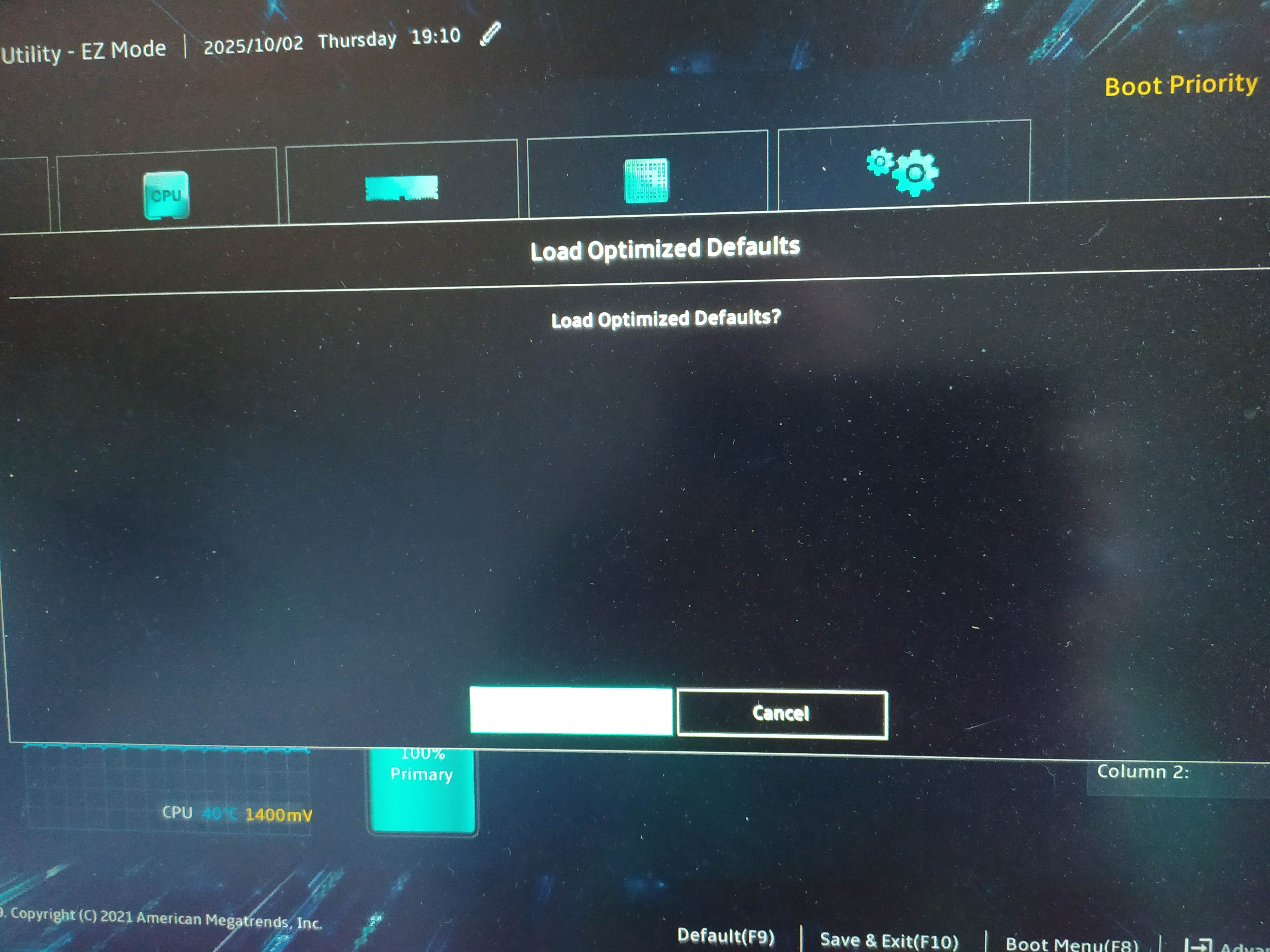

Sur ta dernière photo, qu'y a-t-il à côté de Cancel ?

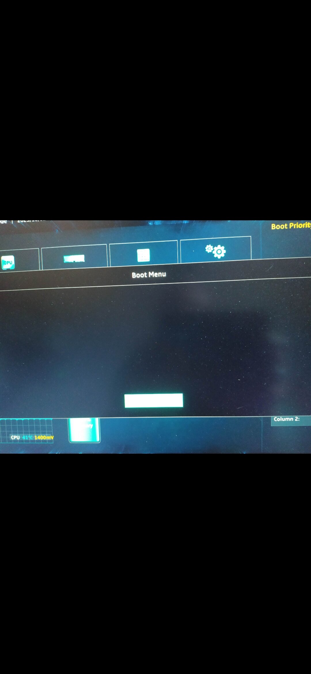

Bonjour.
Voici la photo du boot menu. Comme sur la dernière photo la touche indique OK.
Qu'est ce qu'une solution de contournement ?
Je suis sous windows 11 depuis des mois, j'imagine que si la migration avait cafouillé, il y aurait eu des soucis dès le début.... De toute façon windows vérifie la compatibilité au début de la procédure de migration il me semble.

il y a 31 minutes, Tonton a dit :
il y a 18 minutes, zavie a dit :
Clique sur OK, afin de valider "Load Optimized Defaults ?" > valide et quitte en cliquant sur F10 > redémarre ton PC :
  • s'il boote normalement, on fera un point complet
  • s'il boote sur le BIOS (UEFI), vérifie si dans le Boot menu, le disque dur - ou Windows Boot Manager - est bien en 1ère position dans l'ordre de priorité

J'ai déjà effectué la fonction "load optimized défaults", çà ne donne rien.
Le Boot menu est vide, comme tu peux constater sur les photos, rien n'est listé, pas de disque dur.... Il n'apparaît pas non plus dans la page d'accueil du Bios (voir la toute première photo, rubrique storage)
