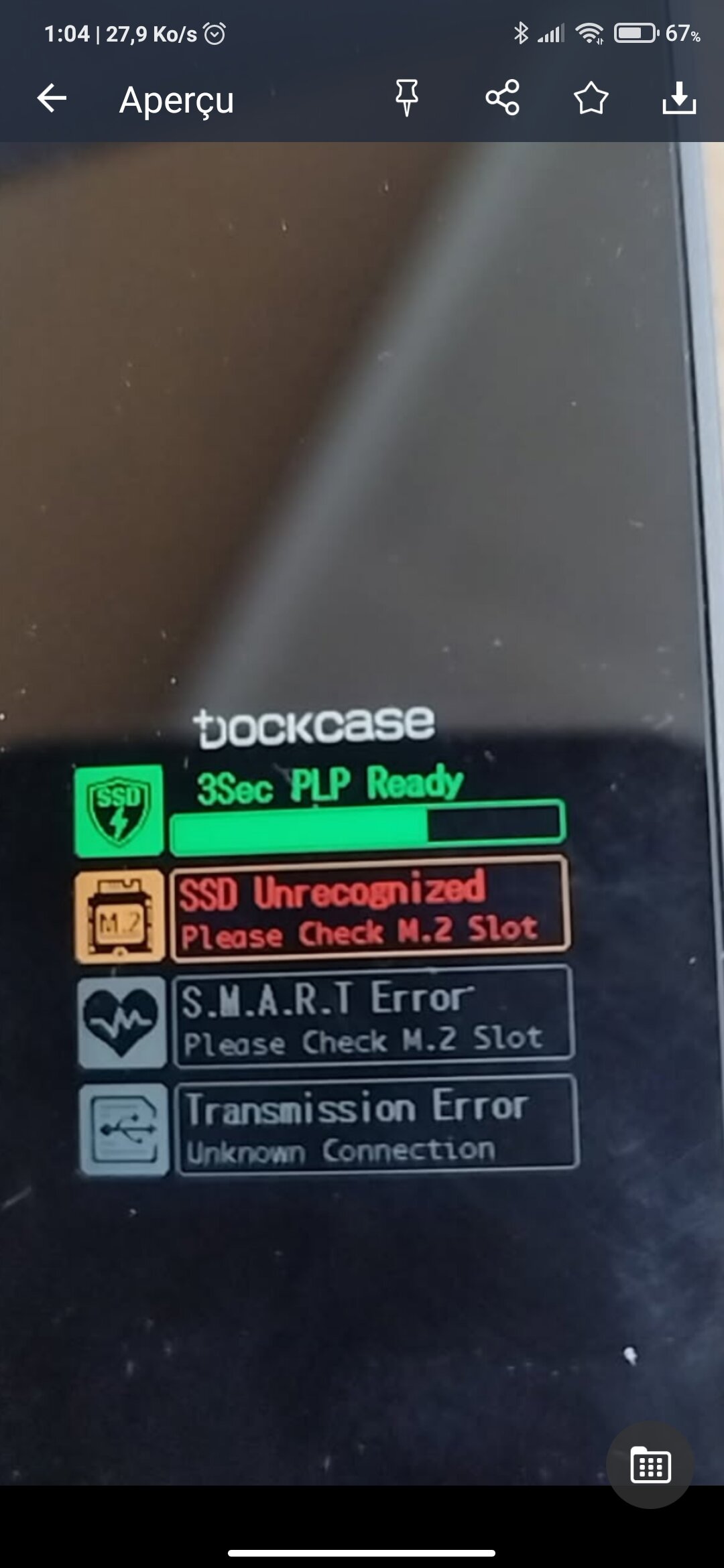

Je crains que le disque SSD ne soit pas reconnu, même en externe. La boutique qui a récupéré l'ordinateur m'indique que même connecté à une autre source, il n'est pas détecté. Ils m'ont envoyé çà (voir PJ).
Aïe.. pas bon !
Il existe des spécialistes de la récupération de données, mais les tarifs sont souvent exorbitants.
Que te propose la boutique à qui tu as confié ton PC ?

J'ai demandé à la boutique et c'est exactement ce qu'il a fait : il a mis le SSD dans un boitier externe qui détecte automatiquement le disque dur qu'on y installe et rien n'est reconnu....
