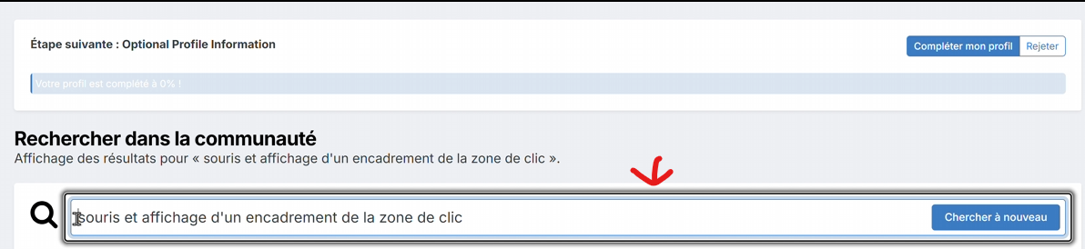

Bonjour,
je suis face à une énigme : je n'arrive pas à désactiver un encadrement de la zone de clic de la souris à chaque clic. C'est très énervant, surtout que je ne suis pas vraiment un novice après plus d'une quarantaine d'années de pratique !!! C'est pour dire que les OS (surtout Windows), au lieu de nous simplifier la vie (numérique), nous la complique inutilement..2025-10-24encadrementzonedeclicsouris.thumb.png.f463c299833ca9a4861269d456bd7fb1.png

il y a 17 minutes, jlfin a dit :
Mise à jour : le cadre semble se remettre en service...
Après réflexion, je me suis dit que cette procédure faite dans Edge devait trouver son identique sur Chrome : bingo !
Dans Chrome, "paramètres", "Accessibilité", puis désactiver le paramètre : "Entourer brièvement l'objet sélectionné".
Cette fois, je pense que le cadre intempestif ne devrait plus réapparaître !!!
Modifié par jlfin
