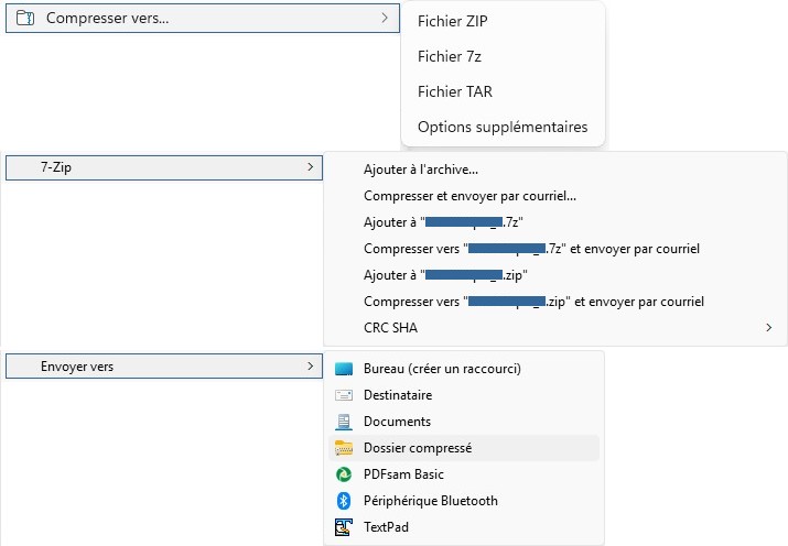

Le menu contextuel qui s'ouvre lorsque l'on a fait une multi-sélection est foisonnant. J'y ai trouvé trois choix permettant de compresser un ensemble de fichiers,
  1. -> Compresser vers, qui propose Fichier ZIP, Fichier 7z ou Fichier TAR. Les 7z et TAR peuvent ensuite s'ouvrir comme s'il s'agissait de dossiers. En revanche, si l'on choisit ZIP, il apparaît une demande de choix pour  « ouvrir le fichier » (au lieu de créer un ZIP) !
  2. -> 7-Zip, qui propose Ajouter à l'archive (qui crée un 7z), Ajouter à xxx.7z (qui crée un 7z), et Ajouter à xxx.zip (qui crée un zip). Les 7z peuvent ensuite s'ouvrir, mais pas le zip !
  3. -> Envoyer vers, qui propose Dossier compressé, qui crée un .zip qui refuse ensuite de s'ouvrir !
Donc, dans tous les cas, un fichier .ZIP refuse de s'ouvrir : comme je l'indiquais au départ, on devine l'ouverture d'un fantôme de fenêtre qui se referme aussitôt.
