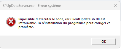

Bonjour
J'ai le message ci dessous qui apparait régulièrement sur mon PC, avez vous une idée de la provenance ?
Merci
Cordialement

Bonjour @jim05,
1. Peux-tu vérifier si le contenu du message d'erreur est bien celui que tu as indiqué, stp ? Ne s'agirait-il pas plutôt de SPUpDateServer.exe ?
2. Malgré ce message d'erreur, arrives-tu à te servir normalement du PC ? Accèdes-tu facilement au Bureau ?
  • Tonton a modifié le titre en SPUpDateServer.exe - Erreur système

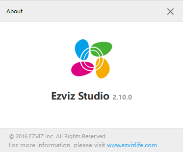

arrow210.gif  À faire, stp :
  • Tout d'abord, désinstalle complètement et proprement EZVIZ Studio :
  • Télécharge et installe Revo Uninstaller Free :
    • téléchargement
    • tuto
    • Important :
      • lorsque le désinstallateur intégré à EZVIZ Studio te propose de gérer la désinstallation, refuse : ceci permet à Revo Uninstaller de garder la main
      • utilise le mode Avancé
  • Après la désinstallation de EZVIZ Studio, redémarre ton PC
  • Ensuite télécharge et réinstalle EZVIZ Studio à partir du site officiel EZVIZ : https://m-support.ezviz.com/fr-fr/download
  • Vérifie que le message d'erreur SPUpDateServer.exe - Erreur système n'apparaisse plus.
