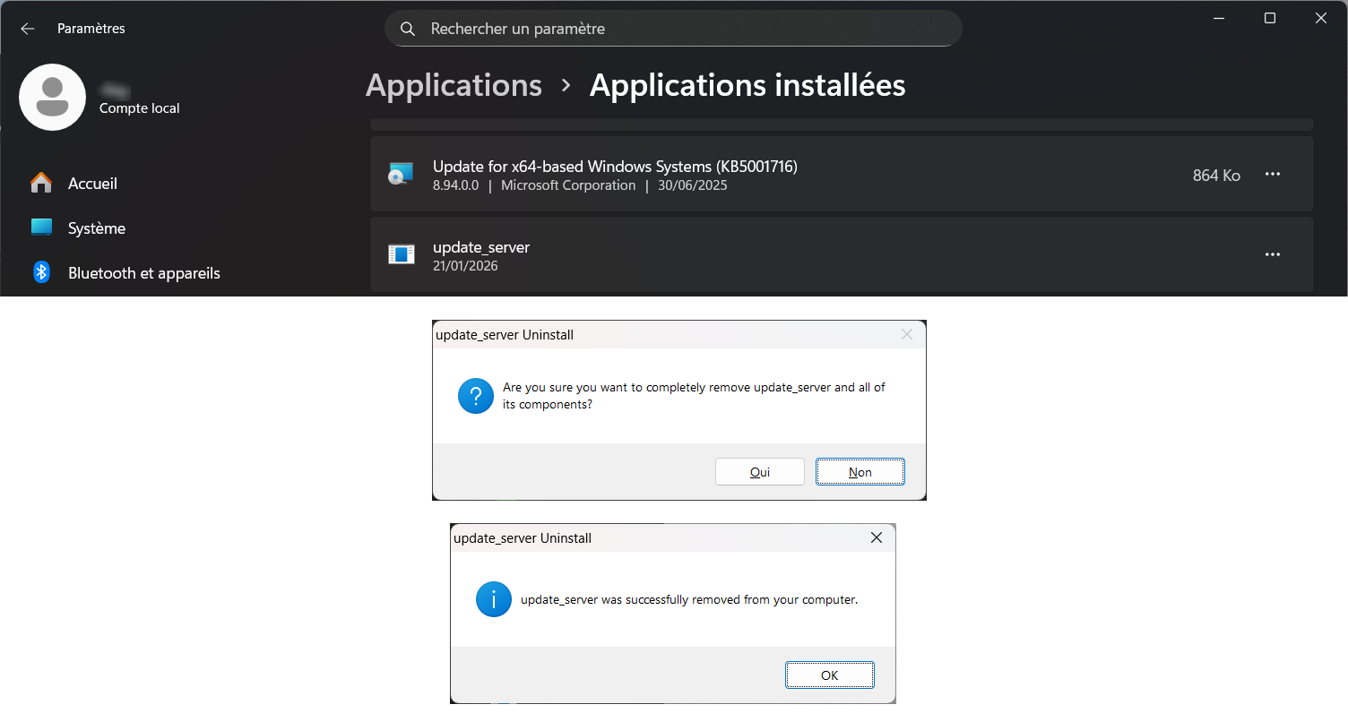

En fouillant, j'ai trouvé le programme "update_server" qui trainait dans "Ajouter ou supprimer des programmes". Aucun nom d'éditeur. Bizarre...
Je l'ai désinstallé. L'erreur n'apparait plus pour l'instant, ça semble faire le job.
NB : J'avais au préalable désinstallé EZVIZ & nettoyé les reliquats dans Program Files.

Invité woody
Merci!
C'est bien ça
Suite à une mise à jour auto,
EZVIZ lance automatiquement ce prgm update server à chaque utilisation
Donc systématiquement je désinstalle update server après chaque utilisatiuon de EZVIZ
Ca résout ce pb de message énervant
