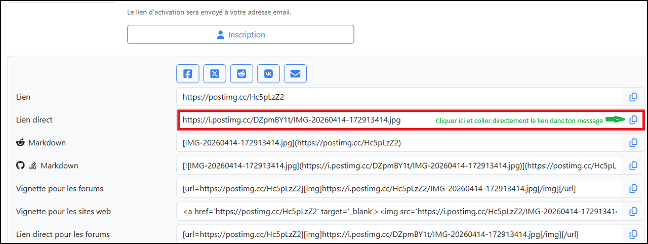

Bonjour à vous deux.
@claire Dans la page de postimage, il faut choisir la ligne "Lien direct", cliquer sur le signe en bout de ligne (le lien sera copié directement) puis de le coller tel quel dans ton message, voir exemple ci-dessous :
Bonne soirée.
