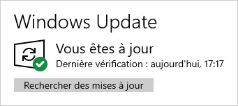

Bonjour à vous deux,
Avant de me lancer dans les manips que vous me proposez, j'ai d'abord lancé l'utilitaire de résolution des problèmes de Windows Update. Cela a suffi à me remettre en situation normale.
