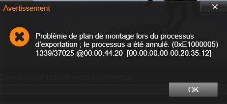

  13. Je pense avoir trouvé le problème: dans les paramètres du projet, le nouveau format de projet de film était Pal , j'ai mis NTSC et j'ai réussi à exporter.
  14. Bonjour Gros problème: je ne peux pas exporter mon film, à certains endroits, pas toujours les mêmes, j'ai le message suivant: problème de plan de montage, et l'export s’arrête. merci pour votre aide
