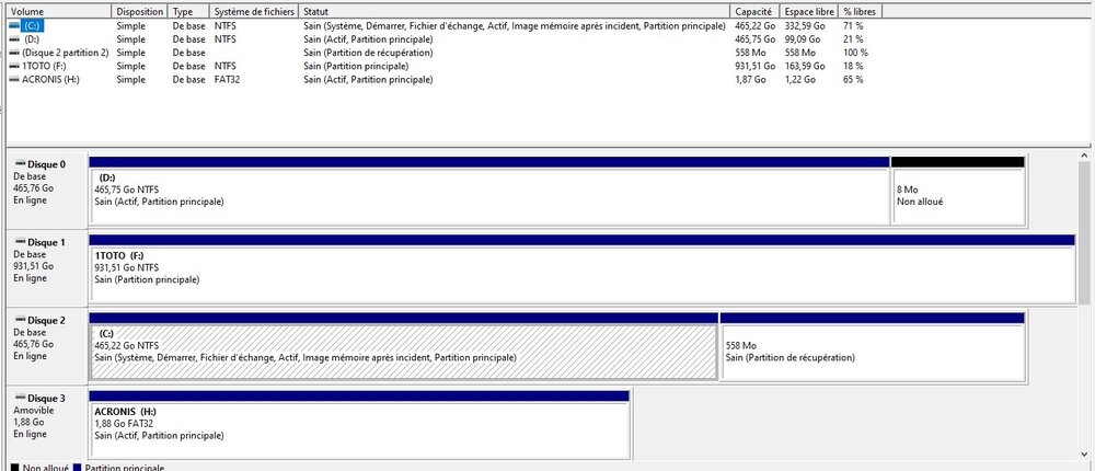

  6. Mais ça m'a mis aussi sur une mauvaise piste !! Je n'avais pas d'erreur dans mon journal des évènements (enfin pas d'erreur lié au système de fichier), windows m'a caché la dure vérité 🤣 Et surtout Acronis, sous windows, ne m'a jamais informé d'un problème quelconque; à la fin du clonage il m'informait juste de la réussite du processus. 🙄 Oui et je me demande si je vais avoir d'autres surprises dans le genre avec d'autres applications un peu lourdes. En fait j'ai remplacé le HDD par le SSD mais j'en ai aussi profité pour ajouter 2 Go de RAM ! Donc Ableton a un doute légitime sur l'identité du PC qui l'héberge

  8. Nous y sommes. J'ai refait la clé bootable sous environnement linux (choix disponible dans la création du média d'Acronis). Mais au moment du clonage, une fois le disque source sélectionné, il me signale une erreur sur le disque ! Je redémarre le PC en mode sans échec, je lance un chkdsk /f (qui a effectivement corrigé "des erreurs" dans le système de fichier, erreurs que je n'avais pas identifié jusqu'ici 🙄 ) Reboot sur la clé Acronis, clonage sans erreur. Reboot sur le SSD, yes ! Du coup on peut dire avec certitude que le problème venait de l'erreur dans le système de fichier du disque d'origine - sous entendu une fois que le système de fichier a été corrigé avec le checkdisk, on aurait pu faire le clonage à chaud dans windows sans que ça pose de problème (enfin c'est fort possible ) Merci pour votre aide. Longue vie à Zebulon !! ^^
  9. Vu sur le site d'Acronis...je sais pas encore s'il va me proposer de réparer le boot ou si je vais pouvoir faire mon clone comme dans windows mais pas dans sur ce coup j'ai préféré suivre les instructions du soft acronis pour la création de la clé (téléchargement du kit de déploiement windows) afin qu'il s'intègre dans le media bootable (je n'ai pas l'iso de acronis for crucial). Merci pour ventoy, je mets de côté 👍 EDIT : ok j'ai produit une clé bootable avec l'assistant acronis tout se passe bien... jusqu'au moment ou je sélectionne le disque source dans le soft (mon disque dur) et là une fenêtre d'erreur s'affiche indiquant :"Unable to lock the disk. Boot your computer from a linux based bootable media and try again" 🤣 Bon .... je vais faire la même avec un linux mais ça commence sérieusement à me 🤬
  10. Le logiciel propose en effet de créer un media bootable mais je suis pas trop à l'aise avec ça. L'avantage probable serait de faire le clonage hors windows (au cas où le problème vienne de là mais bon...) en revanche je vais toujours me retrouver confronté à cette partition C non redimensionnable (ce qui n'est pas tant un problème en soit car je pourrais étendre le volume ultérieurement ..... mais faut que windows parvienne à booter dessus!). Le disque d'origine est un HDD, plein mais sain et sans erreur. Je vais donc faire une dernière tentative de clonage hors windows.
  11. Alors Acronis peut redimensionner la partition de récupération en revanche pour C ce n'est pas possible, je ne peux modifier la valeur, elle et figée - probablement parce que nous avons la partition de récupération juste derrière - Je tourne en rond, normalement c'est une opération facile qui permet de gagner bcp de temps, là j'en perds Malheureusement je peux difficilement intervenir sur le disque d'origine pour modifier l'ordre des partitions, parce que j'ai pas besoin de cracher ce disque dur 😁 EDIT - Quoi que j'essaye, la taille de la partition C reste la même que celle d'origine...
  12. J'ai branché le SSd cloné seul pour voir. J'ai réussi à booter dessus et il a lancé une tentative de réparation... qui a durée toute la nuit. Maintenant le PC fait sa séquence de boot à répétition, ça tourne en rond. J'ai été un peu surpris de constater qu'on pouvait faire cette opération dans windows même (je viens d'un temps ou les ghost ne se faisait hors système) mais à priori cela devrait bien fonctionner sous windows. J'ai recommencé trois fois le clonage et à chaque fois il Acronis a disposé les partitions de façon identique (la partition de récup à 327 Go) ! Dans Acronis for curcial il y un mode manuel ou vraisemblablement on peut adapter les partitions, je vais donc essayer d'augmenter la taille de la partition système et réduire celle de récup...
  13. Sauf erreur Acronis clone le disque (sous entendu toutes les partitions comprises, qu'elle soient cachées ou pas).
