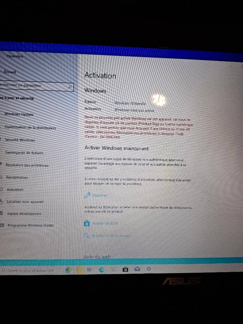

  4. Voilà Activation non réussie; redémarré pc. Message: nous ne pouvons pas activer Windows parce que la clé de produit est déjà utilisée sur un autre périphérique. J'ai vu sur le site du fournisseur de la clé que lorsque ce message apparait , il faut activer la clé par téléphone?? Dans activation ; la clé est bien installée Ci-dessous la notice du site « Nous ne pouvons pas activer Windows sur cet appareil parce que la clé de produit (Product Key) est déjà utilisée sur un autre périphérique. Si vous pensez qu'elle n'a pas été utilisée sur un autre appareil, sélectionnez Résolution des problèmes ci-dessous. Code erreur :0xC004C008 » ✓ Vous devezsuivre la procédure d’activation par téléphone de la notice

  11. Bonsoir à vous deux, J'ai bien cru que l'on avait réussi mais... 20h36 activation de Win impossible car nos serveurs ne sont pas disponibles avec id produit 00325................. et clé de produit xxxxx-xxxxx............CP... la dernière clé reçue (erreur 0x8004fe94) 20h48 Plus de message donc je fais dépanner et je reçois Nous n'avons pas pu activer Win sur cet appareil 20h49 id produit et clé de produit disparus et Nous ne pouvons pas activer.....car vous ne disposez d'aucune clé de produit Je décris les messages car impossible de joindre des photos (on me dit problème de serveur) Je commence à désespérer de l'activation de ce foutu Win. Bonne soirée

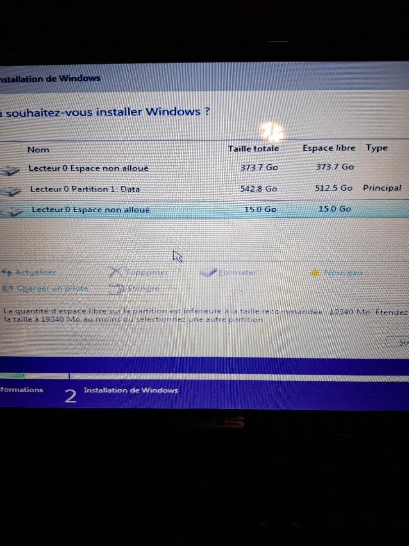

  14. Ok je veux continuer mais voir ci-dessous suppression non permise Décidemment le pc est vraiment têtu.

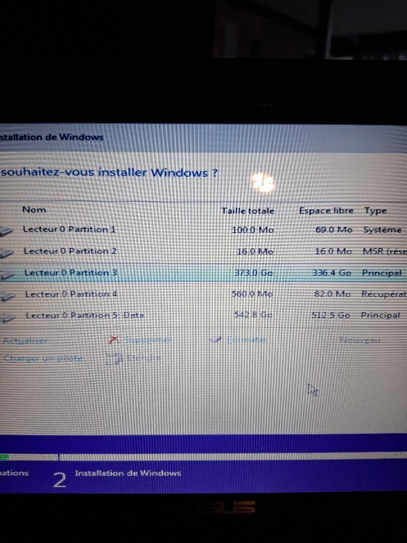

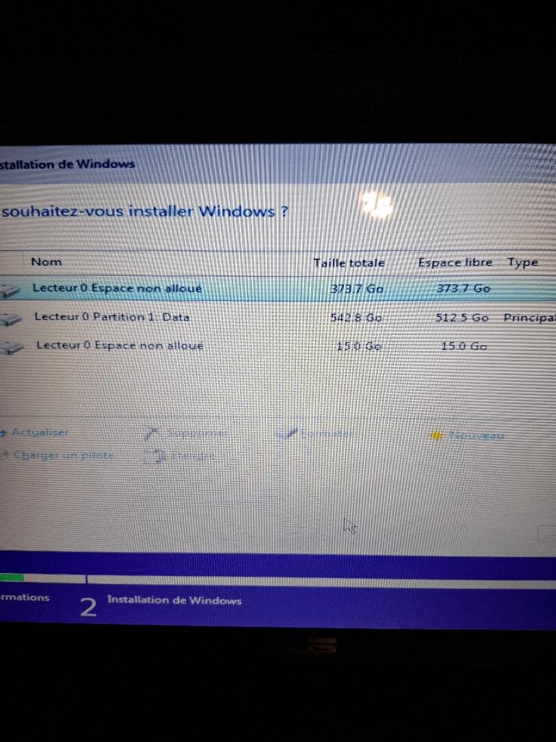

  15. Ok je commence à supprimer les partitions et voila ce qu'il en est au final dois-je aussi supprimer espace alloué de 15Go ou le laisser ou revenir(si c'est possible) en arrière
