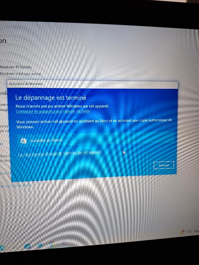

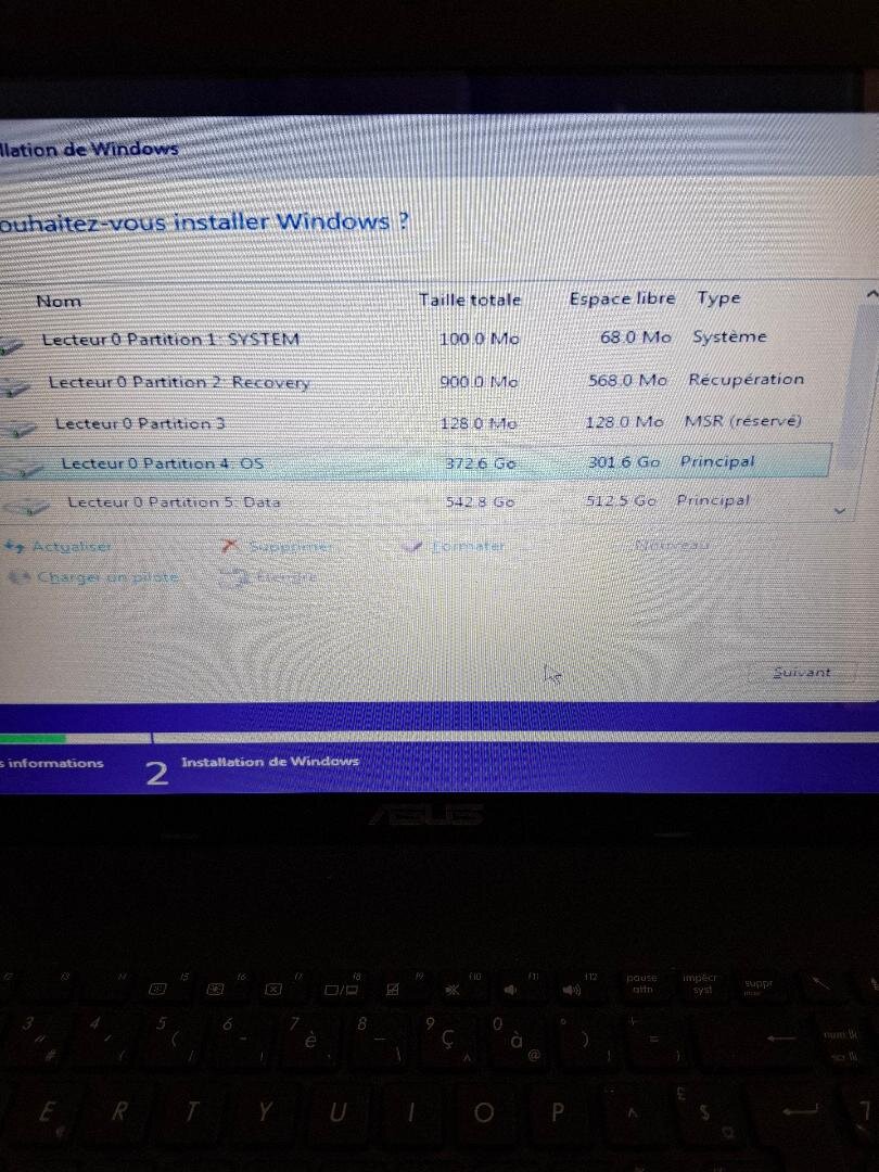

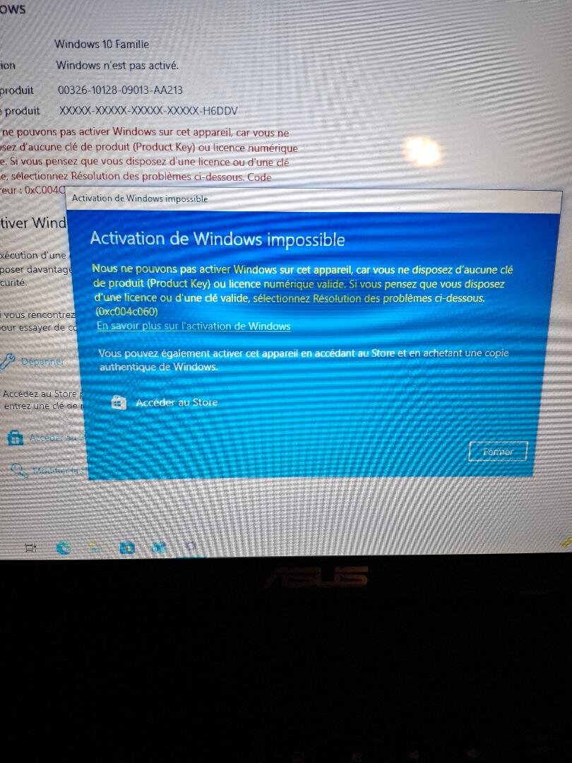

  1. Oui c'est bizarre mais aussi bizarre , je n'ai pas eu "activer Windows " donc pas possible d'introduire la clé Déjà la première fois , je n'avais pas eu cette possibilité. voici les partitions

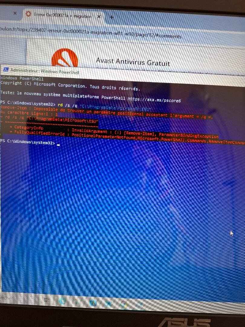

  6. Comme le pc semble être disparu de l'account microsoft j'ai refait la commande rd /s /q "C:\ProgramData\Microsoft\ESU" aussi bien en invite de commande (admin) qu'en PowerShell et toujours le même résultat.
  7. Avec la commande citée ci-dessus l'erreur est: le fichier spécifié est introuvable. Dans Windows Update il est toujours inscrit: votre pc est inscrit pour recevoir les mises à jour de sécurité étendue. Il semblerais que le pc n'est pas supprimé du compte Microsoft. J'ai refait la suppression et "Nous ne voyons aucun appareil" après avoir redémarré le pc Je crois que la 1ere fois la suppression n' pas fonctionné. Et dans Win Update toujours le même message Pc est inscrit pour recevoir.

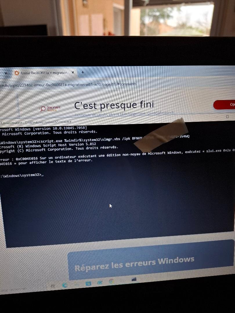

  8. Suppression appareil fait voilà ce que me donne la 1ere commande.
  9. Merci Tonton Pour Tomtom95, voici le résultat !!!!!

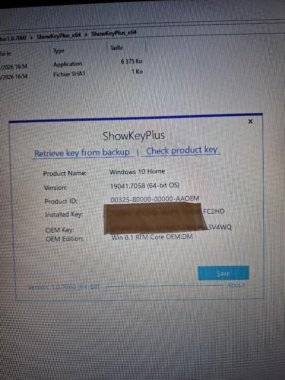

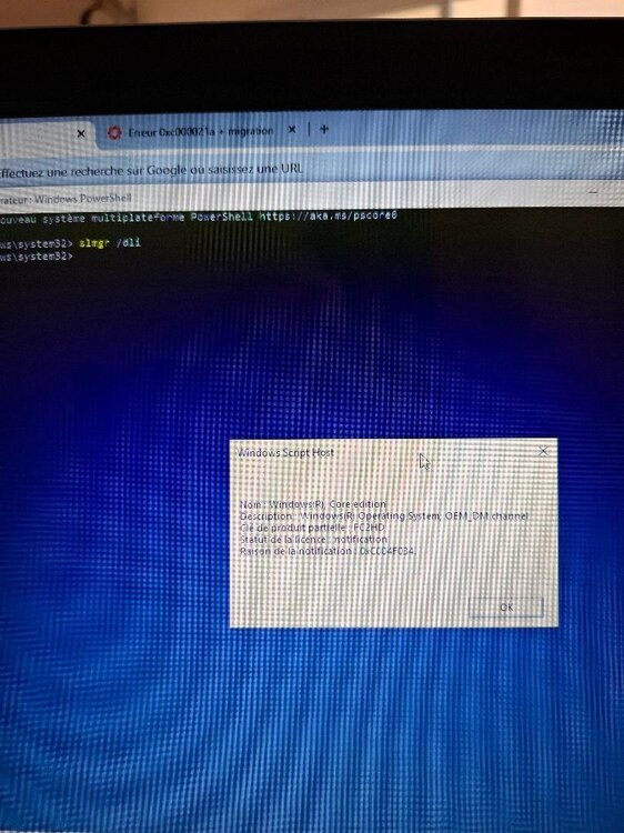

  11. Re bonjour tomtom95, si tu veux dire clé reconnue en faisant ShowKeyPlus voici le résultat sinon, peux-tu me préciser ce qu'il faut faire pour savoir si la clé est reconnue Merci
  12. Bonjour tomtom95, Voici la photo du résultat d'hier soir. Petite précision: toutes les commandes ont été faites avec l'invite de commande Windows PowerShell(admin) sauf la dernière "cscript...." ou j'ai du la faire en passant par "gestionnaire des taches" car par l'autre erreur c:\...System32 Je ne sais si important ou pas. Merci

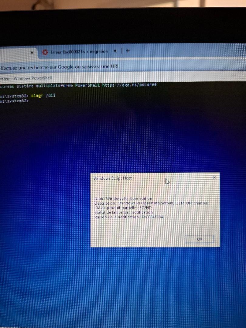

  14. Re, Résultat: plus ID de clé plus de clé de produit ???

  19. Supprimé clé, redémarré, modifié clé et résultat:

  22. Image du résultat de ShowKeyPlus
  23. Re bonjour tomtom95 refait l'utilitaire ShowKeyPlus. Résultat: Installed Key: la clé se terminant par FC2HD donc la clé pour Win 10 achetée chez Rue du Commerce. OEM Key: toujours la même clé se terminant par 3V4WQ donc celle pour Win 8.1 OEM Edition Win8.1 RTM Core.... comme image postée hier . Merci

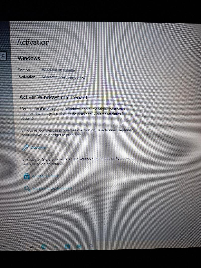

  24. Bonjour ab-web, Merci de rentrer dans la discussion. Le problème est que Win. a arrêté l'activation par téléphone depuis le 3/12/2025. Aucune pub de Win faite sur cet arrêt mais la commande Slui 4 ne donne plus rien. Merci
