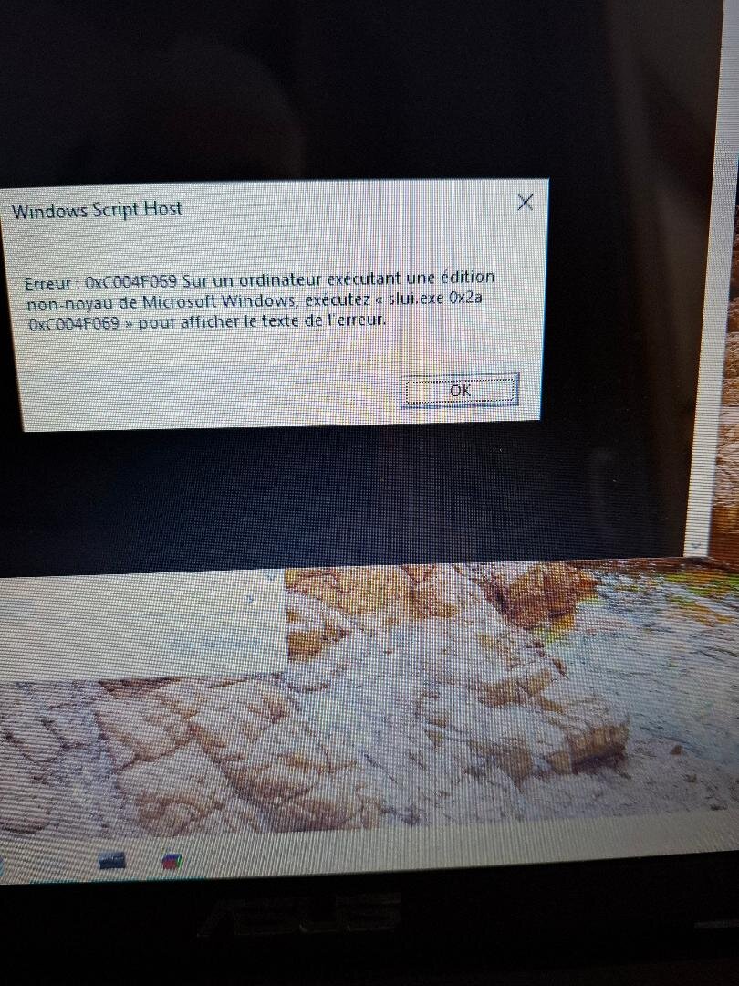

  7. Après les deux cmd bien redémarré le pc Malheureusement (et comme presque au début) le message suivant: édition non-noyau...

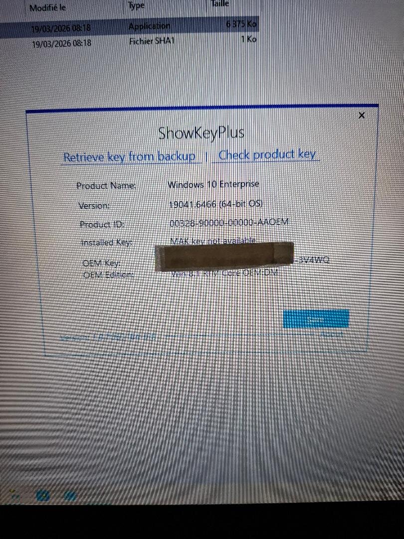

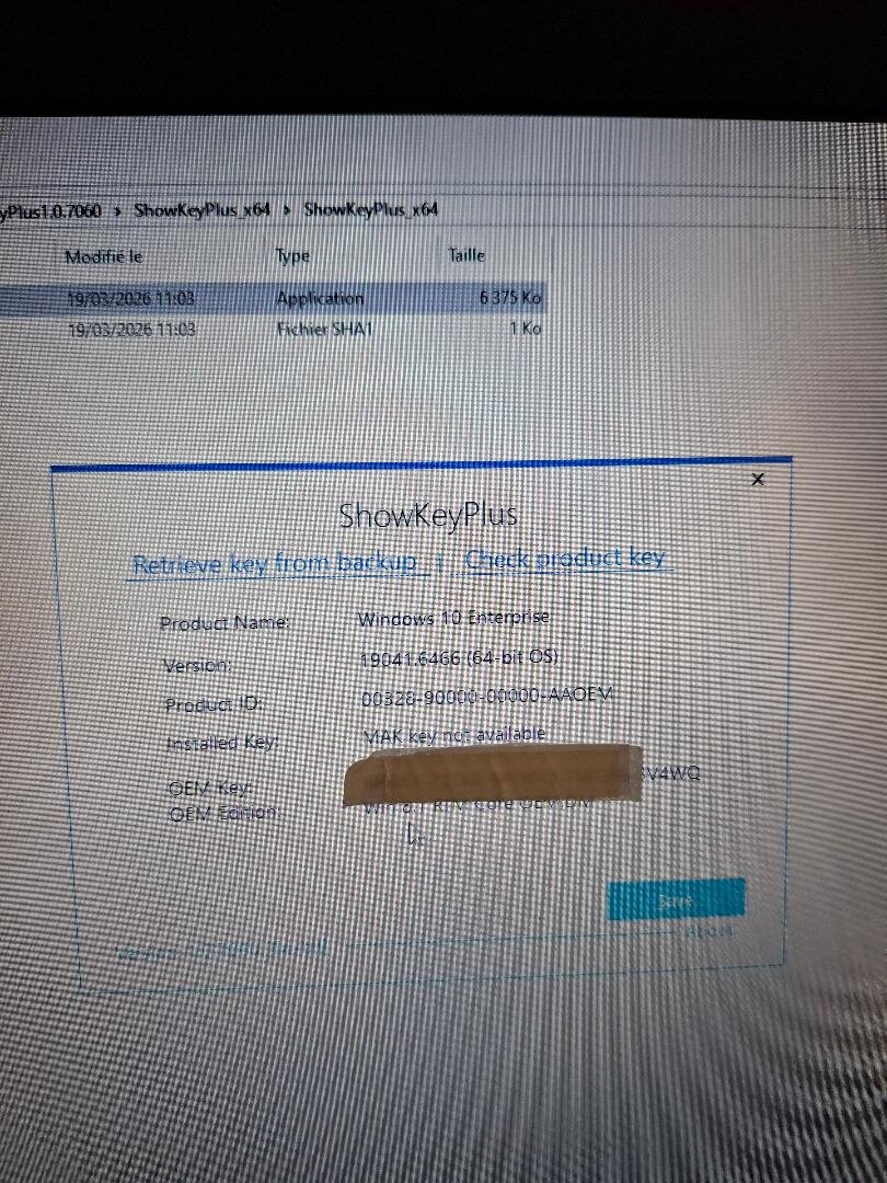

  8. Bonjour Tomtom95 Commande effectuée résultat bon ci-joint ShowKeyPlus

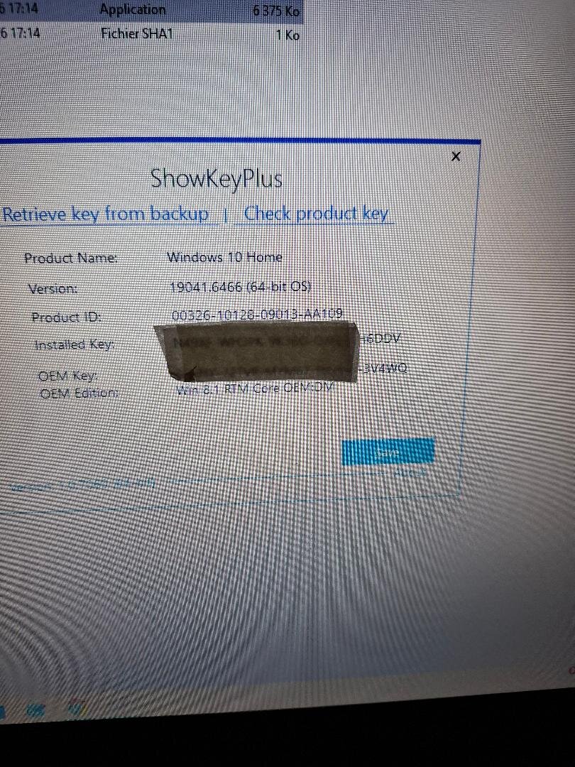

  9. Effectivement c'est compliqué... Pour la licence entreprise , expliqué au début , le pc est utilisé épisodiquement sauvegarde photos et visite site Ameli, Sfr, orange etc. Si pas de solution avec Win 10 Famille, je me demande si il ne faudrait revenir au début soit à Win8.1 si cela est possible. Je vais voir avec mes aidants principaux ( comme tu dis) Merci Ps de , comme dit précédemment , j'ai reçu une autre clé Win 10 hier soir

  12. De plus ShowKeyPlus me donne
  13. Bonjour à tous, En réponse à Tonton,(voir post au dessus) j'introduit la clé générique , je fais suivant et je fais activer ; le résultat est activation windows impossible. Uoi, j'ai fait la procédure en utilisant la clé H6DDV. La version , sur le pc , est actuellement Windows 10 Entreprise et je pense que la clé générique est pour Win 10 Entreprise. Malgré l'erreur, le pc est semble t-il configuré pour Win 10 entreprise?? Pour info, hier soir, j'ai contacté le site qui m'a vendu la clé sur Rakuten en signalant que la clé se terminant par H6DDV ne fonctionnait pas Ils m'ont renvoyé une nouvelle clé qui est bien une clé pour Win 10 Famille. Peut-être faudrait-il revenir( si on sait) a la version Famille sur le pc et essayer la nouvelle clé? @+ et bonne journée
  14. De plus édition Windows 10 Entreprise !!!!!

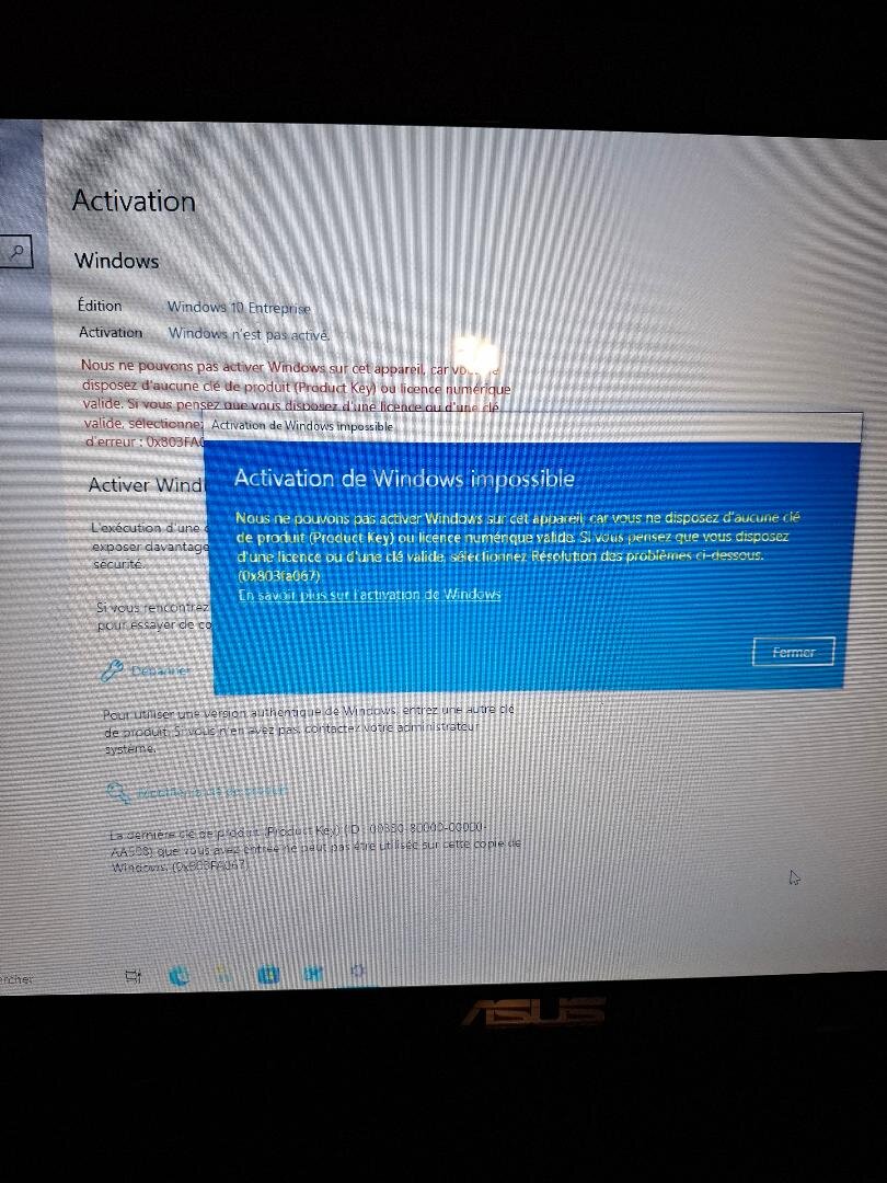

  15. résultat Activation de Windows impossible: aucune clé de produit valide

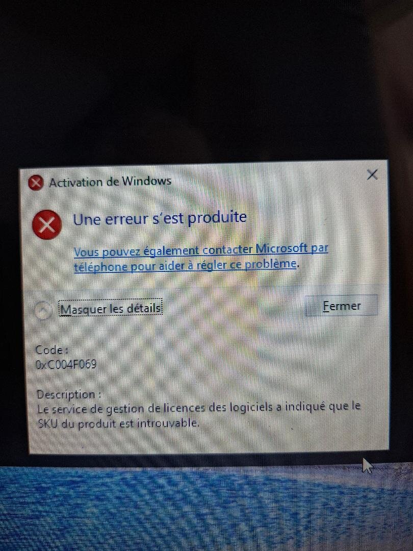

  16. Pour info, j'ai refait la partie qui concerne l'invité de commande et ..cela à fonctionné : la clé a été installée (j'ai du faire une gaffe!!!) Pour la partie paramètre introduit clé générique et suivant puis arrêté ; fallait-il continuer ? Après remise internet, continué et message mise à niveau impossible

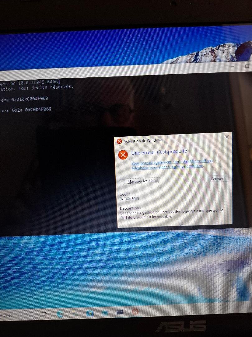

  17. Alors voici ce due j'ai fait Après suivant plus rien fait Suis parti invité de commande j'ai message windows Script Host Option non reconnue : /xxxxx cle"H6DDV +5 autre messages relis internet et dans activation mise a niveau de votre édition impossible même message dispose pas de clé de produit Fait toutes les photos. J'ai peut-être fait une erreur quelque part!!!!

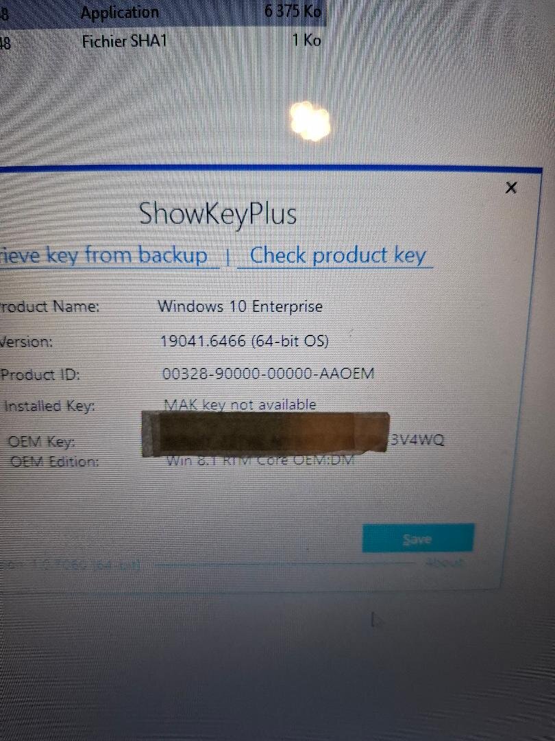

  20. Il semblerait ( et je ne suis pas du tout un expert) qu'il reste un reliquat de Win 8 quelque part alors que l'on a tout supprimé
  21. Bonjour tomtom95 ShowKeyPlus ci-joint Apparait encore et toujours la clé de Win8.1. j'allais refaire ShowKeyPlus en voyant que dans "activation" le message suivant apparait: La dernière clé de produit (ID: 00325-80000-00000-AAOEM) que vous avez entrée ne peut pas être utilisée sur cette copie de windows( 0x803FA067)
  22. J'utilise un compte Microsoft. Merci pour ta disponibilité. Si on tourne en rond!!!! Win 10 est installé sauf l'activation Est-ce un gros souci car on n'arrive pas à l'activer? Merci bonne fin de journée et à demain
  23. Même résultat que clé précédente....Nous ne pouvons pas activer Win sur cet appareil
