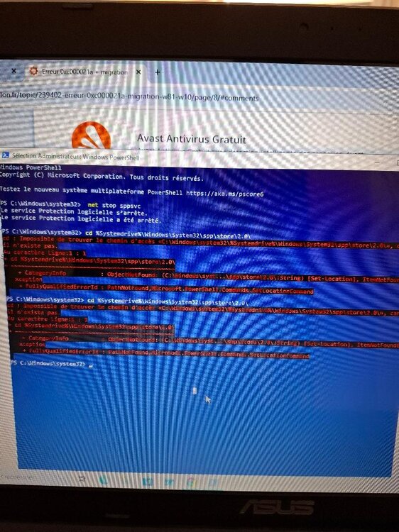

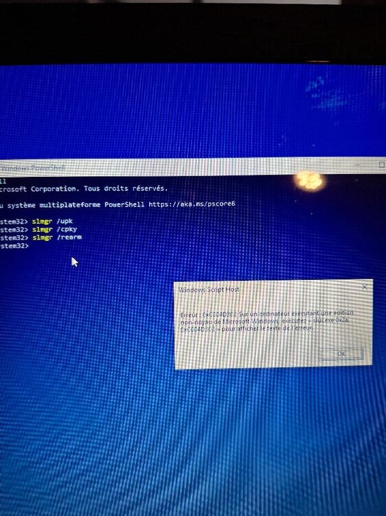

  3. résultat des commandes : net stop sppsvc fonctionne cd %Systemdrive%\Windows\System32\spp\store\2.0\ ne fonctionne pas Je suppose que je dois effectuer net start sppsvc pour remettre le service en route la clé ID 00325-80000-00000-AAOEM >> avec **3V4WQ est celle de win 8( je pense due ShowKeyPlus le signale). La clé H8Q99 est une des premières clés apparues(?) après les 1er messages avec Tonton !!!!!

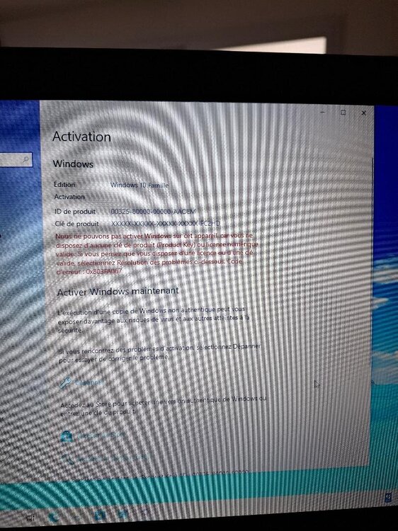

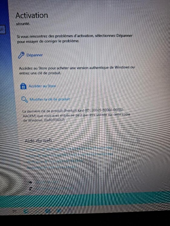

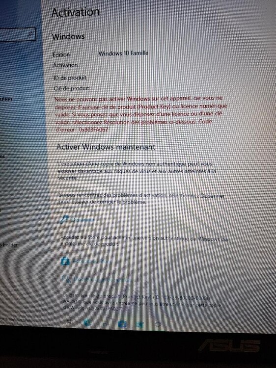

  6. Re, la commande slmgr /dli me donne toujours l'erreur 0xc004d302. La derniére clé de chez Rakuten ne se termine pas par **H8Q99. Je refais la validation avec la clé reçue de Rakuten. Refais la commande mais aucun changement; Par contre je ne connais pas ShowKeyPlus. Comment faire? Que l'on mette n'importe quelle clé pour activer , le message en bas est toujours le même: La dernière clé de produit( Product Key) ID: 00325-80000-00000-AAOEM) que vous avez entrée ne peut être utilisée sur cette copie de Windows( 0x803FA067)

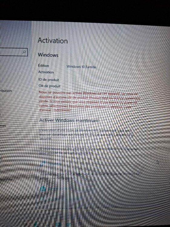

  7. Pour info voici les dernières info de l'onglet "activation" dans les paramètres.

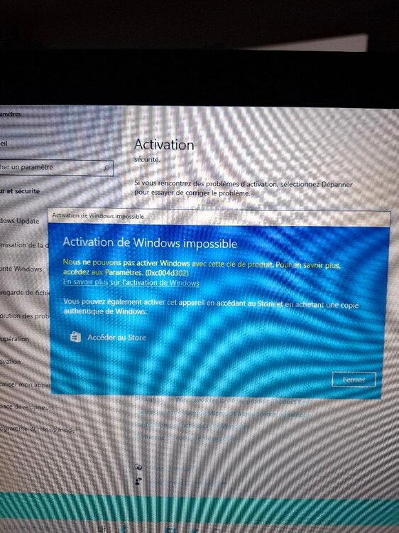

  12. Je reçois le même message que la dernière fois Nous ne pouvons pas activer Windows avec cette clé de produit. Pour en savoir plus accédez aux paramètres (0xc004d302)

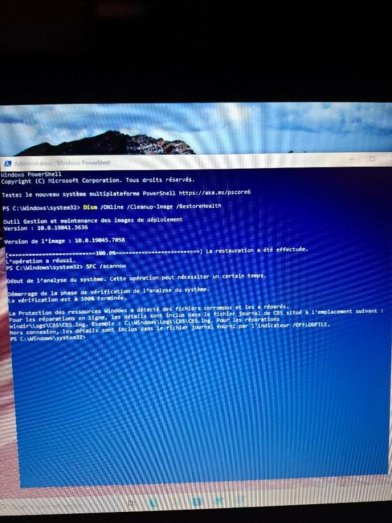

  14. Voilà, effectué les commandes demandées mais voir résultats ci-joints

  16. Re-bonjour Reçu une clé de chez Rakuten , j'attend pour connaitre les directives. Merci Pour Tonton, on ne sait si cette clé (rue du commerce) est mauvaise mais elle ne fonctionne pas sur le pc comme d'autre clé. Chez Rakuten, commandé pour Win10 ,mais en consultant la notice , on me parle de win 11 et si clé ne fonctionne pas , demander l'activation via téléphone. Introduit la clé reçue de Rakuten dans modifier la clé et voir le résultat ci-dessous. Avec ce résultat, peut-on faire l'activation par téléphone ou vraiment problème avec cette version de Win 10. Merci

  18. Que pensez-vous du message qui est sous Modifier la clé de produit voir photo
  19. Bonjour Tomtom95, Aucun souci pour la suite . Si je me souviens bien : l'ID 00326 et clé H8Q99 est apparu après la migration de 8.1 vers 10Famille. L'ID 00325 et clé FC2HD est après avoir essayé l'activation avec clé achetée. Et comme indiqué message précédent(voir photo) plus rien sauf Windows 10Famille. J'ai essayé de remettre la clé mais rien n'y fait.

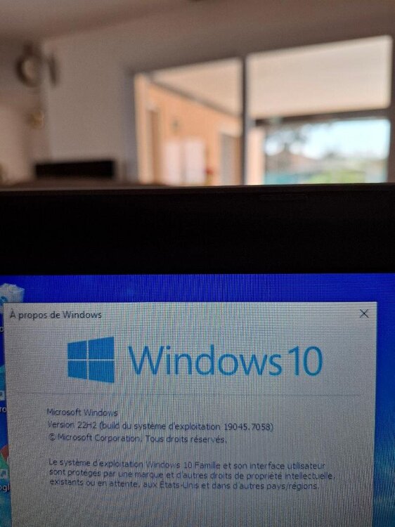

  21. Repris Paramètres et A propos de Edition Windows 10 Famille Version 22H2 installé le 08/03/2026 Donc , en principe, version 22H2 installée
  22. Oui, la clé a été introduite via activation >modifier la clé du produit. Bizarre bizarre je reprend Onglet activation et...plus de ID de produit ni de clé de produit. De plus pc très très lent

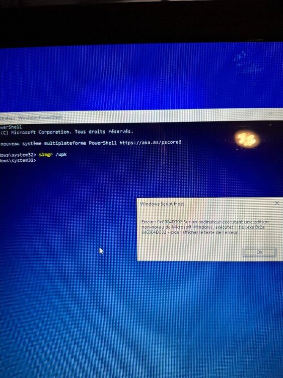

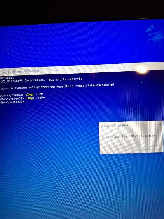

  23. Bonjour Tonton, J'ai fait un peu de recherche sur internet et notamment sur le site malekal.com. J'ai fait les différentes commandes de "slmgr" et avec la commande /ato ,on me signale erreur Ox803F7001 édition non-noyau de Windows. La non activation de Win. ne viendrait-elle pas de là? Version non officielle de Win? De plus dans Activation, les paramètres ont été modifiés; la clé produit est bien celle fournie par "rue du commerce" et plus l'ancienne. Voilà, je ne sais pas si cela pourra faire avancer les choses. @ +
