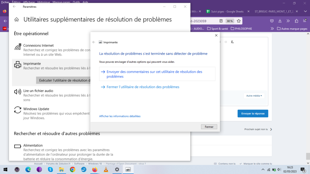

  6. Deuxième correction : l'application refonctionne et je peux à nouveau scanner. Par conséquent, les problèmes sont résolus. Merci pour ton conseil (passer par la touche Windows + I), qui a été décisif. Cdlmt, MF

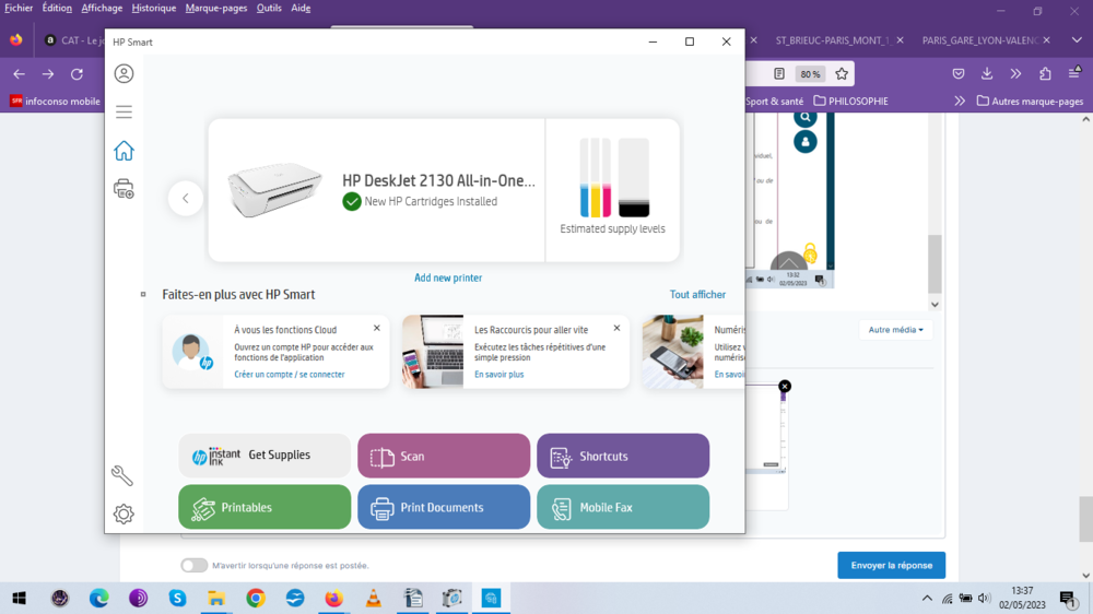

  9. Si j'essaie d'imprimer, la fenêtre/boîte de dialogue HP Deskjet 2136 indique "Erreur - Impression en cours" alors qu'elle est branchée, connectée par USB et qu'il n'y a aucun problème matériel. C'est incompréhensible, car ça marchait il y a encore qq jours... Le plus fâcheux est que j'ai des billets de train à imprimer... Pardon : j'ai envoyé ce message avant que n'apparaisse ton précédent message. Oui, j'ai essayé depuis HP Smart d'activer un scan. Il faut s'inscrire. Pas envie. Vais essayer tes autres conseils immédiatement.

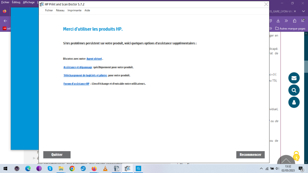

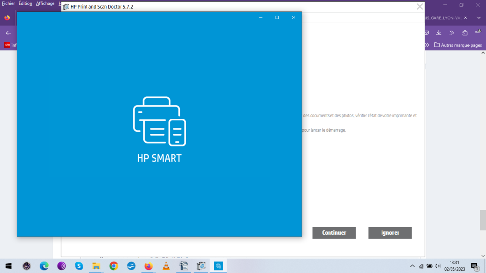

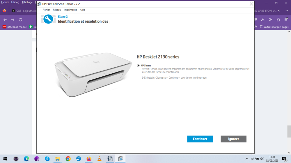

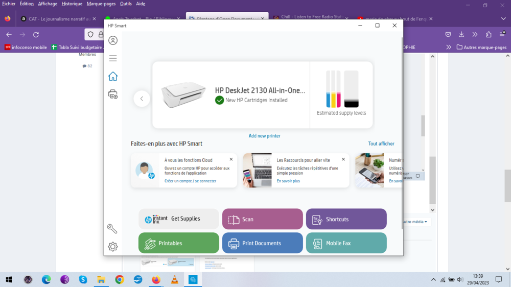

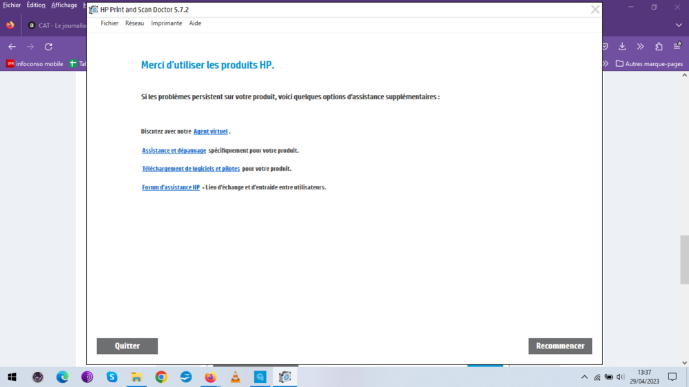

  11. Merci Tomtom. Il s'avère que c'est ce que j'ai fait -- et viens de refaire -- et ça ne marche pas. Pire : maintenant, c'est la fonction d'impression qui ne marche plus non plus... Donc, ici je choisis l'option de droite et clique sur "suivant" : J'arrive ensuite ici : Je continue. S'ensuit l'ouverture de HP Smart : ... tandis que, du côté du HP Print and Scan Doctor, ça donne cette conclusion en forme d'impasse : ... ce qui m'amène ici, sur le HP Smart : Que faire?

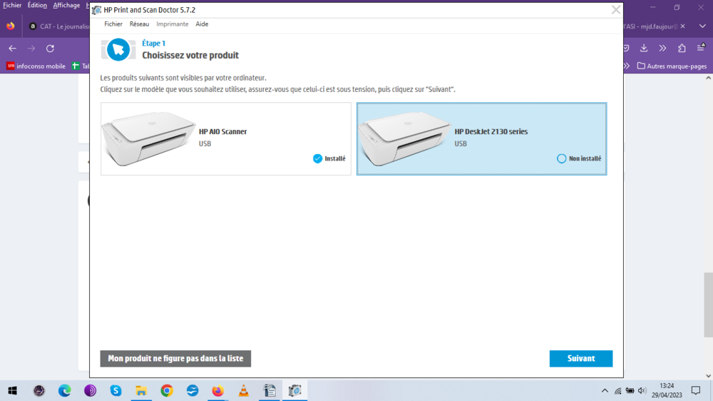

  12. Bonjour Tomtom. J'ai décidé de relancer HP Print and Scan Doctor, puisque c'est ainsi que l'autre jour j'avais réussi à faire re-fonctionner le scanner (qui est donc fonctionnel sur le plan matériel). Première bizarrerie que je découvre : est signalé installé un autre appareil (HP AIO Scanner), tandis que l'imprimante de la série HP Deskjet 2136... est considérée non-installée... Après quoi, ayant sélectionné la seconde option, cela aboutit là : Cependant, ç'a lancé HP Smart, semble-t-il et ça me conduit là : En conséquence de quoi, je n'ai toujours aucune application qui permet d'accéder à l'activation du scanner... cela alors que l'application qui servait jusqu'alors... ne sert plus, bizarrement.

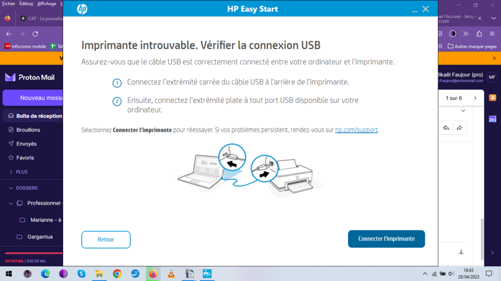

  14. Bonjour. Je viens de relancer l'application Easy Start. Même problème. Et pourtant j'ai, entre-temps, rallumé l'ordi. Les branchements sont bons, d'ailleurs il est possible d'imprimer. Que faire?
  15. Bonjour. J'ai été neuneu : ne l'ayant pas trouvé dans la page vers laquelle tu m'as renvoyé, je n'ai même pas cherché. Je viens de le faire. Cependant, ça bloque. Voilà ce qui s'affiche alors même que le port USB est connecté correctement.
