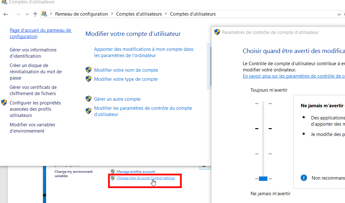

pas grave, dit moi encore une chose, désactiver l'UAC autant c'était facile ss win7 ,autant je galère dans ce win10 !
ce tuto donne la marche a suivre, mais je n'ai pas cette valeur dans la BDR ?
https://www.justegeek.fr/windows-10-desactiver-luac-ladministrateur/
quand a écrire " UAC" dans exécuté ou recherche windows ne trouve rien !
ou est ce que l'on désactive encore cette option de sécurité ?
edit; j'ai trouvé http://www.zupimages.net/up/16/17/xolq.png
Modifié par piano
Oui ce que tu as trouvé c'est bien pour désactivé l'UAC, mais je ne recommande pas de le faire.
Normale que tu trouve rien dans la recherche Windows ou la commande Exécuter en tapant UAC, pour le système ça ne veut rien dire, à contrario en tapant "Compte" ça te retourner quelque chose.
