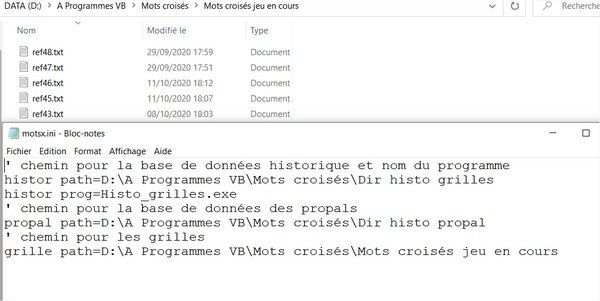

Ben ça ne fonctionne toujours pas. J'ai créé un dossier "En création" dans le même dossier, modifié le fichier "ini" sans oublier de l'enregistrer, maintenant le message est différent.
Chez moi, ça marche :
Mais je viens de remarquer qq chose : ton fichier INI contient En création avec une majuscule, et ton dossier s'appelle en création sans majuscule. Si ça tombe, le problème vient de là ! Renomme ton dossier ou change le fichier INI. Ça donne quoi ? Si c'est bon,il faut que je modifie mon programme pour ne pas tenir compte des majuscules.
Non, ce n'est pas ça. Je viens de faire le test sur mon PC et ça marche : dossier trouvé. Mais teste quand même.
Je cherche...
Non j'ai bien fait attention d'écrire "En création " de la même manière. Par contre, tous les messages d'erreur sont écrits en minuscules. Tu vois bien que le message d'erreur écrit : MotsX-Test aussi entièrement en minuscule.
Voici le fichier ini.
