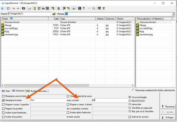

Bonjour à vous !
2mous2, puisque le rename de fichiers skp en jpg fonctionne, tu peux les renommer  tous d'un coup grâce au freeware LupasRename :
Cet outil est dispo sous le site de l’éditeur (éviter les autres sites tels que O1Net, Clubic, etc).
Si tu as des questions sur cet outil, n'hésite pas !
Bon weekend
Notpa
