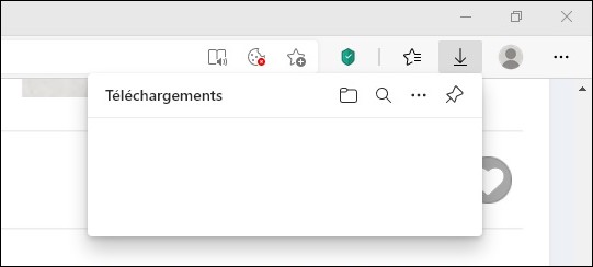

Pour ce qui concerne Edge Chromium :
Je confirme, depuis peu, si l'on clique sur les trois petits points horizontaux [...] situés en haut à droite et ensuite sur "Téléchargements", cela s'affiche bien maintenant en haut et à droite de la fenêtre du Navigateur.
Chez moi c'est vide, c'est volontaire, je supprime et j'efface régulièrement les téléchargements dont je n'ai plus l'utilité.
KDCjKZs3XvW_T%C3%A9l%C3%A9chargements.jp
