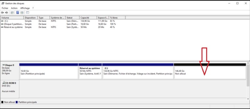

C'est tout bon ! 👍
Tu pourras y stocker les données (images, photos, courriers, vidéos, etc.).
