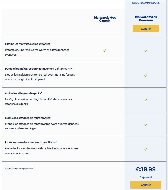

d'accord Tonton; est-ce que la version gratuite est suffisante ou vaut-il mieux la version premium ?
Lien vers le commentaire
Partager sur d’autres sites
La version gratuite est bien souvent suffisante.
Voici les principales différences entre les versions gratuite (Free) et payante (Premium) :
En résumé, la version payante propose des fonctionnalités complémentaires et une protection en temps réel.
Pour ce qui me concerne, ayant une activité assez soutenue sur mon PC et sur le web, j'ai choisi la version payante (Premium) => si ton activité est "coirante", la version gratuite est suffisante.
