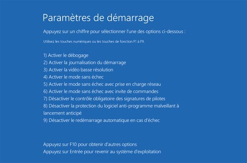

On va effectuer un démarrage en mode sans échec, afin d'afficher le menu de récupération :
  • éteins ton PC
  • démarre-le ensuite et maintiens immédiatement la touche Majuscule enfoncée tout en tapotant sur la touche [F8] : il faut être patient, car il faut parfois s'y reprendre à plusieurs reprises
  • tu arrives ensuite au menu Choisir une option :
  • sélectionne  Dépannage > Options avancées > Paramètres > Redémarrer
  • dans le menu Paramètres de démarrage, appuie sur la touche [F5] (Activer le mode sans échec avec prise en charge réseau) :
  • le PC va redémarrer en mode sans échec avec prise en charge réseau
  • arrivé à ce stade, poste une copie écran du menu qui apparaîtra, stp
