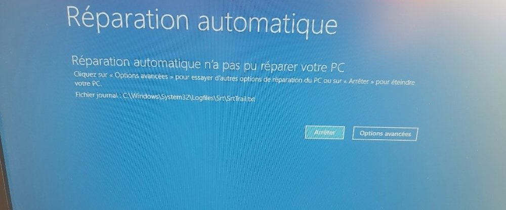

OK : ton PC bootant sur le lecteur système et ce dernier étant endommagé, il t'est proposé une réparation automatique et celle-ci ne fonctionne pas (c'est que l'on avait déjà essayé).

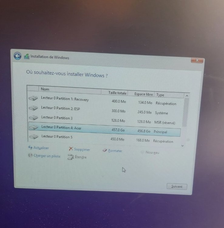

Très bien ! :super:
arrow210.gif  On poursuit :
1. Sélectionne Lecteur 0 Partition 4: Acer > clique sur Suivant > patiente pendant l’installation de Windows 8.1
2. IMPORTANT :
  • l’installeur va installer une nouvelle version de Windows 8.1 sur la partition sélectionnée
  • il va aussi sauvegarder tous tes fichiers personnels dans un dossier nommé C:\Windows.old
  • tu pourras les récupérer après l’installation
  • n'oublie pas de les copier vers le nouveau répertoire utilisateur C:\Utilisateurs\NOM_UTILISATEUR\ car le dossier Windows.old sera automatiquement supprimé 30 jours après l’installation de Windows 8.1 !
3. Une fois Windows 8.1 réinstallé, il te suffira de le configurer et tu auras à nouveau accès à ton Bureau
4. Resteront ensuite à installer les programmes tiers et les éventuels drivers

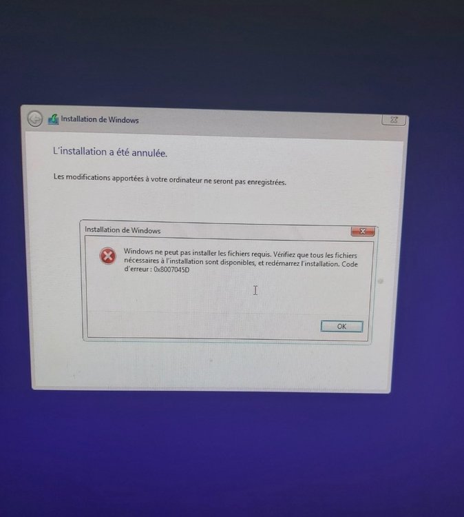

L'origine de cette erreur est :
  • soit un problème au niveau de la clé USB
  • soit une corruption du fichier ISO
  • soit un problème matériel sur le disque dur de destination
Je te conseille :
  • de recommencer cette procédure (pour l'image disque à télécharger sur le sur le site Microsoft, choisis bien l'édition Windows 8.1)
  • d'utiliser une nouvelle clé USB
  • d'utiliser un autre port USB
