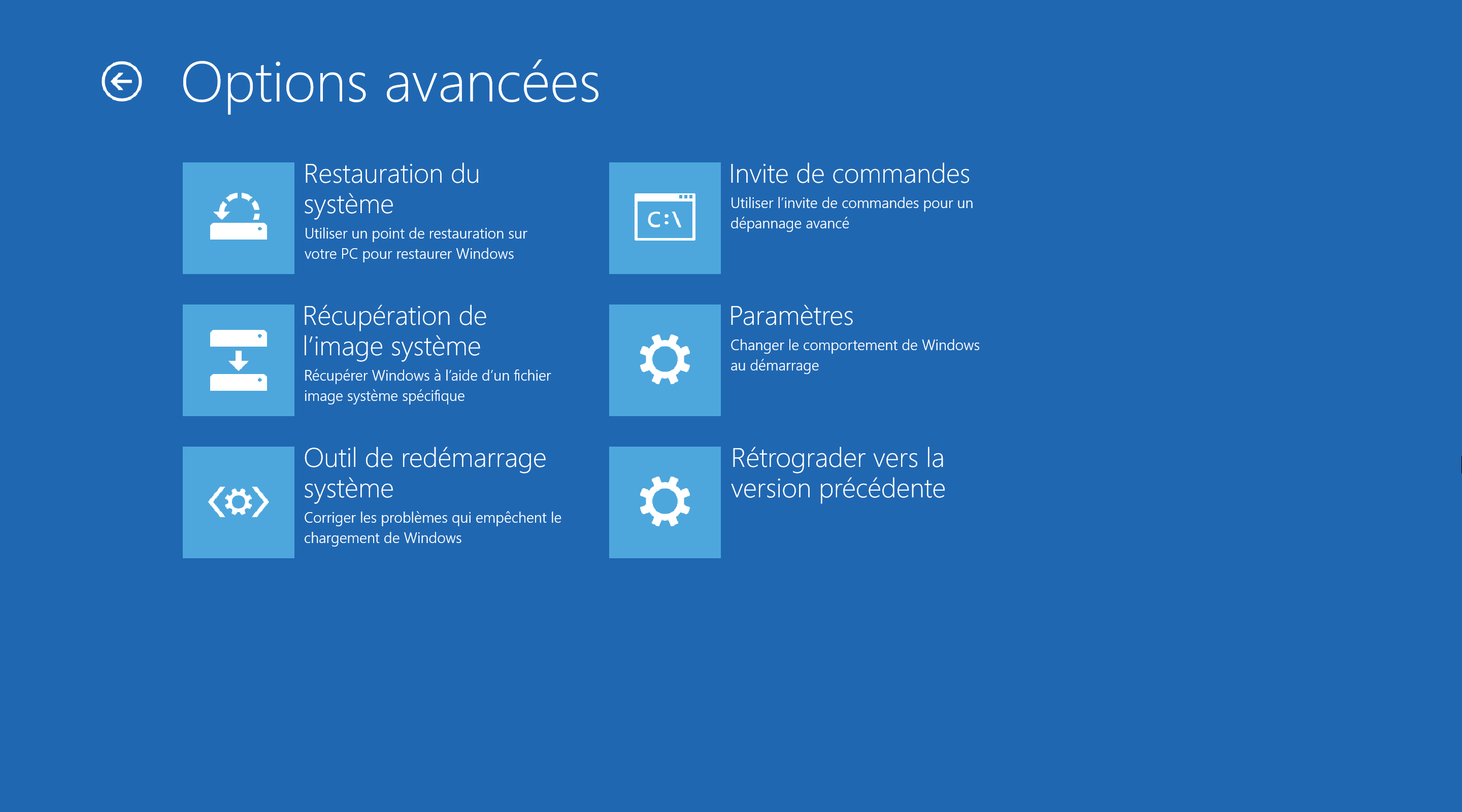

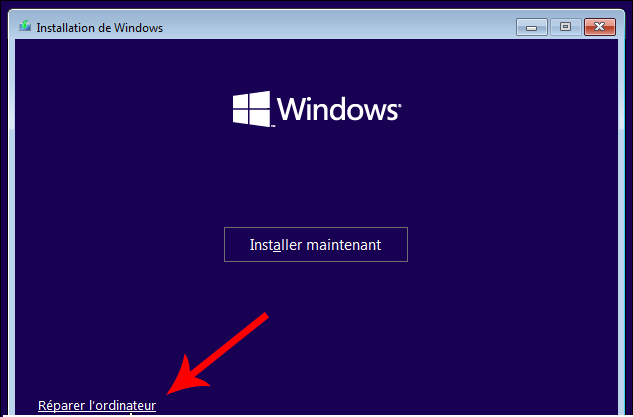

arrow210.gif  Fais ceci :
  • clique sur Réparer l'ordinateur
  • sélectionne Dépannage > Options avancées > Invite de commandes
  • ouvre la fenêtre Invite de commandes et entre une par une les commandes suivantes en validant par Entrée après la saisie de chacune d'entre elles :
    • bootrec /fixmbr
    • bootrec /fixboot
    • bootrec /scanos
    • bootrec /rebuildbcd
  • si le PC ne redémarre pas, redémarre-le manuellement
Vérifie ensuite comment se comporte la machine.
