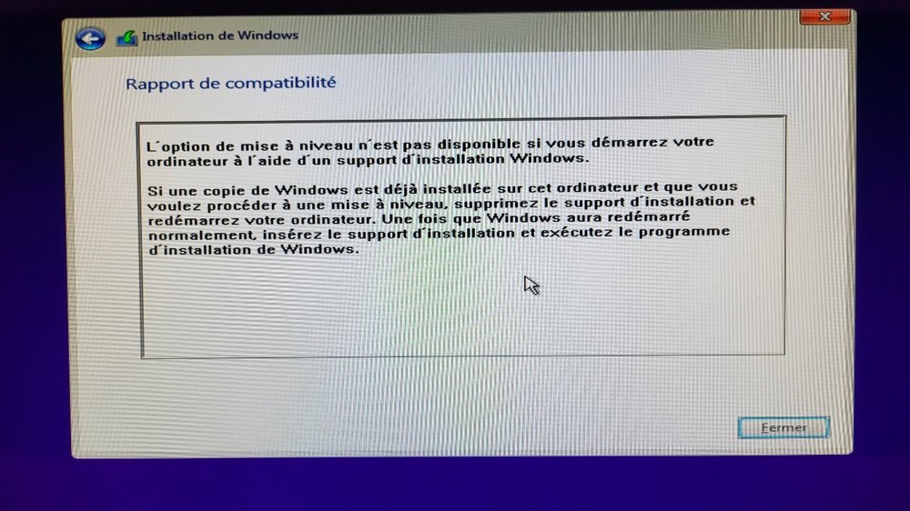

[Abandonné] Migration de Windows 8.1 à Windows 10 impossible
Très bien !
On continue :
  • Éteins ton PC > insère la clé USB dans le PC > démarre le PC > si le PC ne démarre pas à partir de la clé USB d’installation de Windows 10, il faudra changer l'ordre de boot dans le BIOS => si tu ne sais pas comment faire, je te détaillerai cette opération
  • On refait ensuite le point
OK, voici la suite :
  • sauvegarde tes données sur un support externe
  • désinstalle ton antivirus s'il s'agit d'un antivirus tiers (c'est à dire un antivirus "non Windows")
  • déconnecte tout périphérique USB (imprimante, disque dur, clé, souris filaire)
  • éteins ton PC > insère la clé USB dans le PC > démarre le PC > si le PC ne démarre pas à partir de la clé USB d’installation de Windows 10, il faudra changer l'ordre de boot dans le BIOS => si tu ne sais pas comment faire, je te détaillerai cette opération
  • on refait ensuite le point
il y a 10 minutes, Manatee a dit :
Je tente l'install
Pas si vite... :-)
On reprend => une fois que ton PC boote sur la clé USB, voici comment procéder :
1. Sélectionne Français (France) pour Langue à installer, puis Français (France) pour Format horaire et monétaire et Français pour Clavier ou méthode d'entrée > clique sur Suivant > Installer maintenant
2.
Accepte les termes du contrat de licence > clique sur Personnalisé : installer uniquement Windows (avancé)
3. L’installeur de Windows 10 affiche toutes les partitions de tous les disques de ton PC => poste une copie-écran, stp
