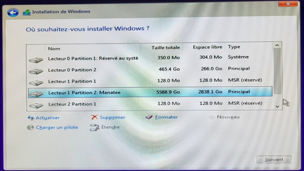

1. Sélectionne la partition « Lecteur 1 Partition 2: Manatee » dans ta capture > clique sur Suivant > patiente pendant l’installation de Windows 10
2. IMPORTANT :
  • l’installeur va installer une nouvelle version de Windows 10 sur la partition sélectionnée
  • il va aussi sauvegarder tous tes fichiers personnels dans un dossier nommé C:\Windows.old
  • tu pourras les récupérer après l’installation
  • n'oublie pas de les copier vers le nouveau répertoire utilisateur C:\Utilisateurs\NOM_UTILISATEUR\ car le dossier Windows.old est automatiquement supprimé 30 jours après l’installation de Windows 10 !
3. Une fois Windows 10 réinstallé, il te suffira de le configurer et tu auras à nouveau accès à ton Bureau
4. Resteront ensuite à installer les programmes tiers et les éventuels drivers

il y a 17 minutes, Manatee a dit :
En revanche là je m'inquiete pour les programmes… Je comprends que je vais devoir tous les réinstaller ??
Tu pourras les retrouver dans Windows.old, mais il est préférable de les réinstaller : ça te pendra un peu de temps, mais c'est plus sûr.

Oui, je reste ici, je ne fais pas les deux en même temps. Par contre s'il y a besoin de réinstaller les programmes ça ne va pas être possible de continuer aujourd'hui malheureusement. Il faut que je me prépare un minimum, je n'avais pas envisagé ça.
Mais, pourquoi ne pas formater dans ce cas ? Quitte à tout perdre sur le plan fonctionnel, autant "nettoyer" avant, non ?
Si l'on formate tout :
  • il n'y aura pas de création du dossier Windows.old, dans lequel tu pourras retrouver tes données (et peut-être tes applis, même si - comme dit précédemment - il est préférable de les réinstaller)
  • tu vas supprimer la partition Recovery te permettant de faire une installation "sortie d'usine", en cas d'échec de la migration vers Windows 10
