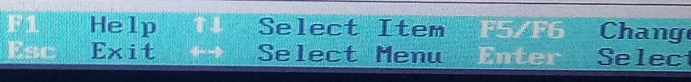

Je te joins une photo de l'uefi pour l'ordre des boots ! C'est plus simple !
Modifié par Assurbanipal
Le disque dur (ATA HDD ....) est en dernière position (11) dans l'ordre du démarrage .
Il faudrait changer et le mettre en deuxième après le Windows Boot Manger.
Aide-toi des flèches et des touches indiquer en bas de page du bios.

Oui j'ai vu ;) donc change ton disque dur dans l'ordre du démarrage , selon le Bios généralement il faut le sélectionner et modifier sa position.
Ensuite sauvegarder le changement avec F10 et redémarrer l'ordinateur
