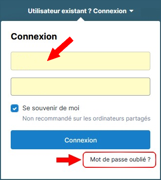

Le 23/02/2022 à 20:09, Invité tourfraisetous a dit :
[…] tous les mots de passes des forums que je côtoies on disparu. […] Comment retrouver ma place ici ?
En haut à droite de ton écran,
  1. tu cliques sur Connexion,
  2. tu renseignes ton pseudo,
  3. tu cliques sur Mot de passe oublié, et tu te laisses guider… :wink:
  • Upvote 2
