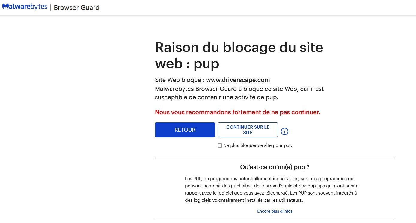

Bonsoir tous
Attention, ce n'est pas le site officiel et pas certain que ce soit ce que vous cherchez
https://www.driverscape.com/manufacturers/gigabyte/laptops-desktops/p55a-ud3/2226
Modifié par Tonton
Désactivation lien => PUP

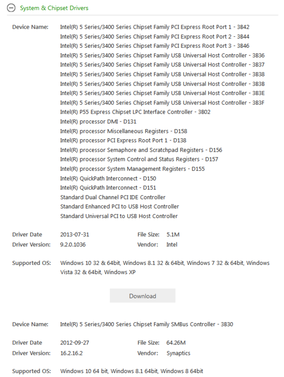

Merci Bibuot, j'ai essayé les drivers proposés et ceux de cette page /manufacturers/gigabyte/laptops-desktops/p55-ud5/3381  dont Hard disk controller drivers, et ce en ajoutant un matériel dans le gestionnaire de périph manuellement, cela ne fonctionne pas.
Il me semble qu'il faut les installer lors de l'install de Windows, à ce moment il ajoute un "script" avant le démarrage de celui-ci en mode "Dos". Une fois installé, à chaque démarrage ceux-ci sont chargé juste après le bios.
