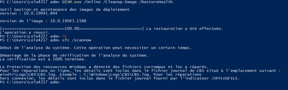

Bonjour  Lolo4217
Commençons par vérifier les fichiers du système
▶️ Nous allons utiliser les outils vérificateurs de Microsoft
touche windows + x  invite de commande (admin) ou PowerShell (admin)
Tape ou colle la commande suivant : DISM.exe /Online /Cleanup-Image /RestoreHealth valide par entrée .
Laisse travailler cela peu être long .
Donne le message de fin
Toujours en invite de commande(admin) ou Powershell(admin)
Tape ou colle la commande suivante  - sfc /scannow valide par entrée .
Donne également le message de fin

Les commandes faites en ligne de commande , ont pour but de réparer des dysfonctionnement du système ❗
Tu a pu voir que la commande SFC , a produit une réparation de fichiers sur le système .
Maintenant si cela n'apporte pas d'amélioration , la réinstallation a partir d'une image iso ( sans perte de données ou logiciel ) est a envisager .
Cette méthode ne demande pas de compétences particulières :wink:

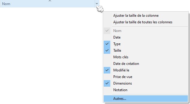

Existe-t-il un moyen de "formater" plus ou moins la présentation de la page de droite : détails, présentation (date) et l'ordre des colonnes...
Au pire, de figer cette présentation une fois rectifié ?
Les grands principes de l'explorateur de fichiers n'ont pas changé avec Windows 10. Pour le colonnage de la présentation,
  • tu fais un glisser/déposer (drag and drop) d'une colonne par un clic gauche maintenu sur son titre pour la déplacer,
  • tu peux ajouter une colonne par un clic droit sur le petit chevron situé à droite du titre de n'importe quelle colonne existante, qui fait apparaître un menu déroulant où il suffit de cocher la colonne souhaitée (la ligne Autres  permet de dévoiler un large choix de colonnes supplémentaires),
  • tu peux supprimer une colonne par la même méthode, mais en la décochant dans la liste,
  • pour entériner ta présentation personnalisée, tu cliques dans le bandeau haut sur l'onglet Affichage, puis Options, puis Modifier les options des dossiers > onglet Affichage > Appliquer aux dossiers.
Voilà... :wink:

Il y a 17 heures, Dylav a dit :
Voilà... :wink:
Juste ça qui me manquait, merci
