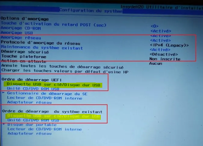

Bonjour à tous et merci pour votre aide,
Désolé pour le temps que cela prend mais je travaille en déplacement. Je viens de refaire beaucoup de choses suivant vos instructions. J'ai avancé sur le bios. J'ai aussi fait ce que dis AB-Web. Je peux prendre en main le legacy et non plus le UEFI. Il a fallu que je mette en anglais pour trouver le moyen de mettre en legacy. J'ai donc bouger l'ordre de démarrage mais rien n'y fait. Au démarrage de ma clé USB, j'ai soit un écran flou ou il reste bloqué sur le sigle "HP". Je vous joins les photos du bios maintenant. Et surtout merci de votre aide.
Lien vers le commentaire
Partager sur d’autres sites
Bonjour helpfra,
Ce qui compte pour démarrer sur la clé USB, c'est la modification de l'ordre des périphériques.
Si tu regardes bien ta capture du bios il y a une petite flèche qui désigne le périphérique qui démarre en premier.
On peut voir dans l'ordre de démarrage UEFI que c'est le gestionnaire de démarrage du SE
Et dans l'ordre de démarrage du système existant que c'est le disque dur portable.
Pour démarrer sur la clé USB il faut que la une petite flèche désigne le périphérique USB
Sans cette modification tu ne pourras pas démarrer sur la clé USB.
