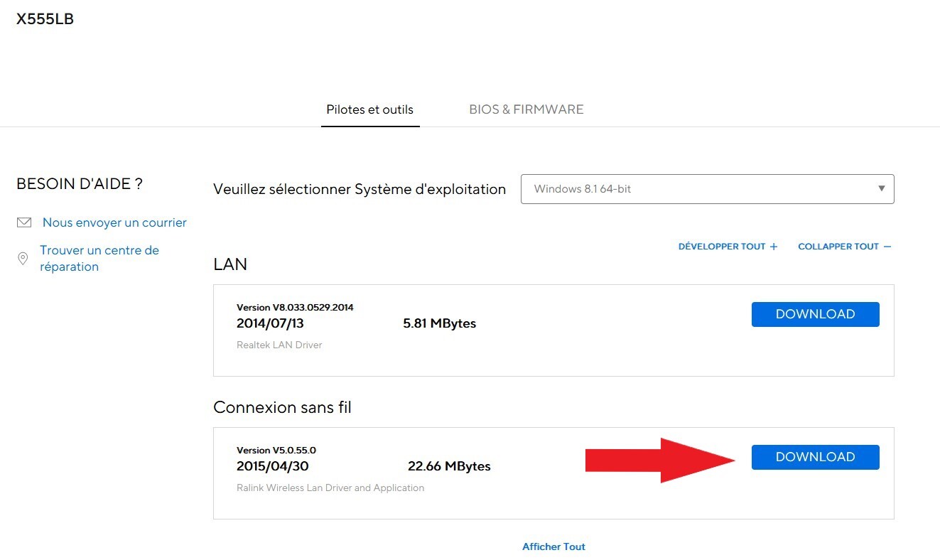

Rends-toi sur le site officiel ASUS et télécharge le driver ci-dessous :
Redémarre ensuite ton PC et vérifie si la WiFi est à nouveau opérationnel.

J'ai obtenu un fichier zip.
Avant de redémarrer mon PC, je dois le déziper et l'installer non ?
Lien vers le commentaire
Partager sur d’autres sites
J'ai lancé le setup puis redémarré.
Toujours pas de connexion wifi, toujours pas carte visible dans le gestionnaire de périphérique.

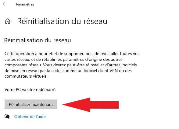

arrow210.gif  Nous allons réinitialiser les paramètres réseau sous Windows 10 :
  • Clique sur Démarrer puis sur Paramètres
  • Clique ensuite sur Réseau et Internet
  • En bas de cette page, clique à présent sur Réinitialisation réseau
  • Clique sur Réinitialiser maintenant :
  • Laisse le PC redémarrer
  • Après le redémarrage, patiente quelques minutes, le temps que la ou les cartes réseau s'initialisent et se connectent
  • Vérifie s'il y a une amélioration
