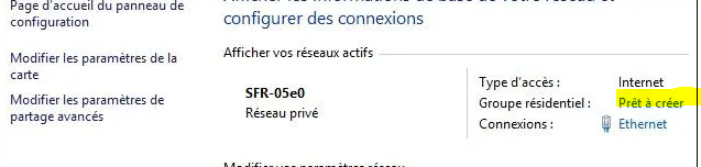

Plus le groupe rédident (prêt à créer) ce qui fait qu'il faut activer la découverte de réseau.
Panneau de configuration >> centre réseau et partage >> modifier les paramètres de partage avancés.
Cocher dans le profil activer la découverte de réseau et activer la configuration automatique des périphériques connectés au réseau.

pour le groupe résidentiel, j'avais configuré activer la reconnaissance du réseau et la configuration automatique des périphériques sur le réseaux privés, je n'utilise pas de réseaux publics donc c'est désactivé.
Je viens de débrancher mon câble, et miracle, enfin non le hasard n'y est pour rien, félicitation et merci, j'ai du signal wifi.

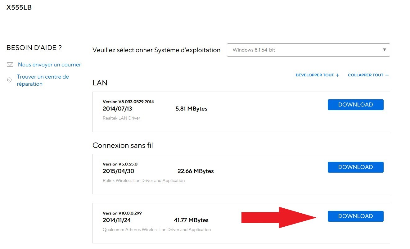

merci Tonton, merci Tomtom95.
cette fois la carte apparaît (fichier joint)
le pilote installé correspond bien à celui du site Asus
Version V10.0.0.299
2014/11/24

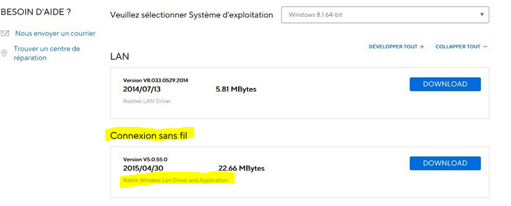

J'ai également réinstaller le pilote ralink de 22,66 Mbytes.
je n'ai pas trouvé la version de l'ATKPackage. Mais dans "program file - asus" - le dossier a pour date "modifié le" et "date du dernier enregistrement" au 25/03/2015
donc antérieure à la dernière version du site. Je pense donc que je peux la télécharger et l'installer.
