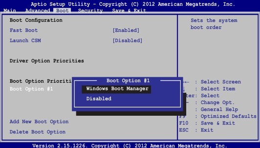

  • Pour accéder au accéder au BIOS :
    • tu éteins le PC
    • tu le rallumes : pendant la phase de démarrage, tapote la touche F2 jusqu'à l'ouverture du BIOS
  • À partir du Menu Boot (Démarrage), sélectionne Boot Option #1 (Option de démarrage #1) :
  • Appuie sur la touche Enter du clavier et sélectionne la clé USB :
         (dans cet exemple, il s'agit de Windows Boot Manager)

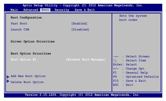

c'est bien ce que j'ai fais mais je ne vois pas USB.
je n'ai que le choix Ubuntu et Windows Boot Manager

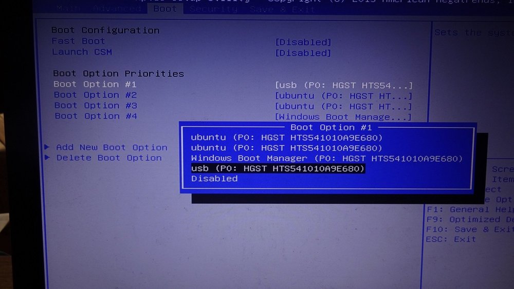

j'ai fais une autre clé en attendant, et là j'ai bien USB dans les choix.
Je l'ai mis en option 1 maisimage.thumb.jpeg.564cf7a086d80f942775480e65d22513.jpeg, au démarrage j'ouvre windows 8

  Le 22/05/2022 à 14:17, lsdefiste a dit :
Développer
Bonne idée : cela provient parfois de la clé elle-même ou du contenu qui a été partiellment/mal téléchargé.
Je l'ai mis en option 1 mais, au démarrage j'ouvre windows 8
Développer

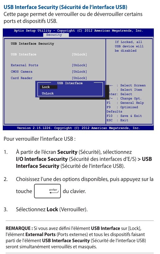

Vérifie :
  1. que tu aies bien validé le changement de l'ordre de boot par F10
  2. si les ports et/ou dispositifs USB ne sont pas verrouillés :
Modifié par Tonton
Ajout validation F10
tout est bien sur "Unlock"
oui, tout à fait
