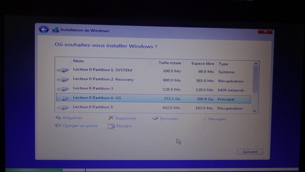

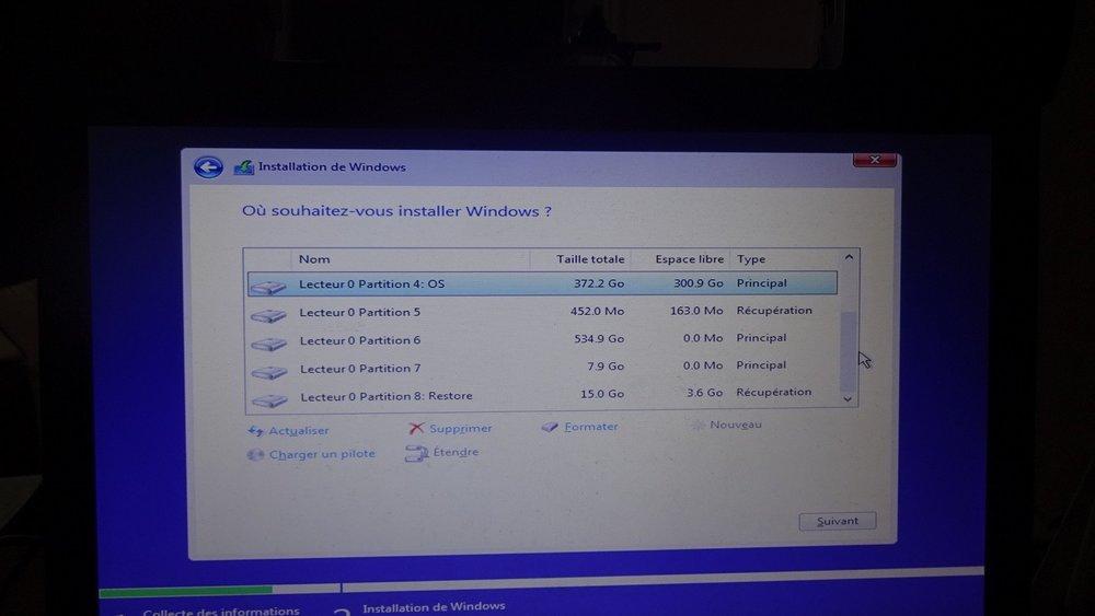

je te mets les partitions

suite photos

arrow210.gif  Fais ceci, stp :
1. Sélectionne la partition sur laquelle est installée Windows 8.1 : « Lecteur 0 Partition 4: OS » dans ta capture > clique sur Suivant > patiente pendant l’installation de Windows 10
2. IMPORTANT :
  • l’installeur va installer une nouvelle version de Windows 10 sur la partition sélectionnée
  • il va aussi sauvegarder tous tes fichiers personnels dans un dossier nommé C:\Windows.old
  • tu pourras les récupérer après l’installation
  • n'oublie pas de les copier vers le nouveau répertoire utilisateur C:\Utilisateurs\NOM_UTILISATEUR\ car le dossier Windows.old est automatiquement supprimé 30 jours après l’installation de Windows 10 !
3. Une fois Windows 10 réinstallé, il te suffira de le configurer et tu auras à nouveau accès à ton Bureau
4. Resteront ensuite à installer les programmes tiers et les éventuels drivers
ça tourne, je te recontacte à la fin

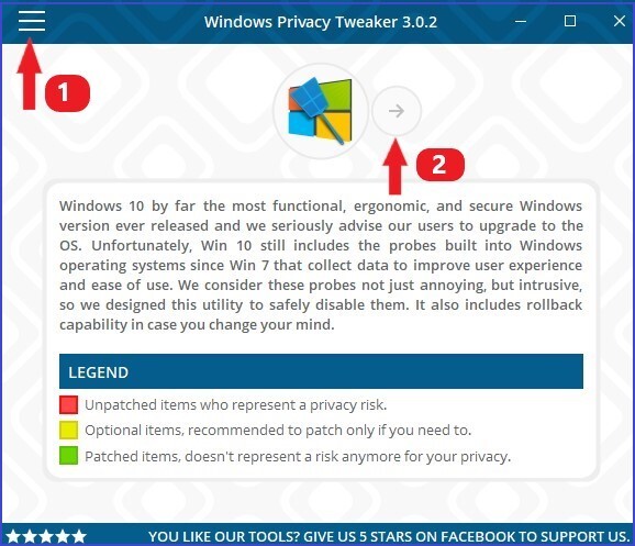

Pour restreindre les comportements intrusifs de Windows, tu peux utiliser l'utilitaire Windows Privacy Tweaker 3.0.2, développé par PHROZEN SOFTWARE, afin de désactiver quelques entrées du registre, taches et services :
  • lien de téléchargement
  • enregistre le dossier sur le Bureau > dézippe-le
  • clique-droit sur Windows Privacy Tweaker64 > clique sur Exécuter en tant administrateur
  • cette fenêtre s'ouvre :
  • clique sur le menu 1, afin de l'ouvrir > clique sur Create restore Point

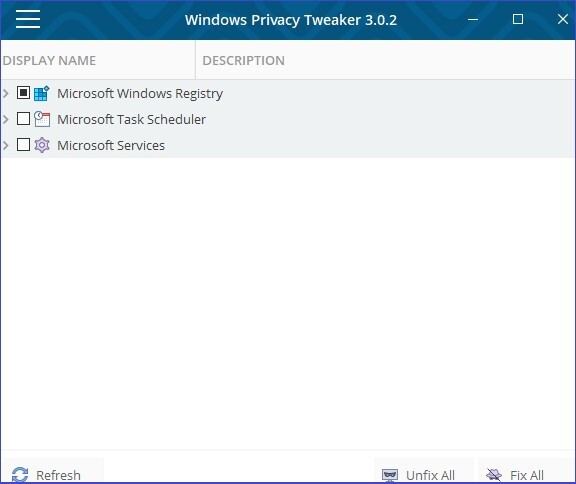

arrow210.gif  IMPORTANT : toujours créer un point de restauration avant de procéder à des modifications sensibles, telles que registre, taches et services
  • clique sur la flèche 2 => tu arrives à une liste comportant 3 items :
  • Microsoft Windows Registry : déploie cet item et décoche tout, mis à part Desktop Notification & Microsoft Smartscreen
  • Microsoft Task Scheduler : déploie cet item et décoche tout
  • Microsoft Services : déploie cet item et décoche tout
