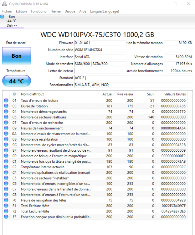

2- vérifier l'état du disque dur
Télécharge ChrystaldiskInfo Standard édition- ZIP  CHRYSTAL-DISK.INFO
Prendre la version standard édition ZIP (XP-)  sans installation .
Après avoir décompressé le dossier , fait exécuter diskinfo64.exe, en tant qu'administrateur .
s'il ya plusieurs disques , affiche le résultat du disque contenant le système , en le sélectionnant sur les onglets de disque .
Agrandi la fenêtre si besoin en tirant le haut et le bas a la souris , pour que le rapport soit complètement visible .
met une capture d'écran montrant la fenêtre de Crystaldisk.

Je ne trouve pas Diskinfo64.exe mais:
Bonsoir
OK merci le disque n'est pas en cause , il est parfait .
