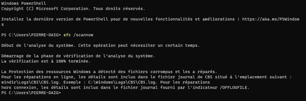

Suite a cette vérification , essaie de nouveau , la commande sfc /scannow

j vais essayer sfc /scannow

impeccable , windows a fait quelques corrections sur le système de fichier , mais rien de méchant tout va bien :wink:
Ce qui a permis la réussite de l'outil SFC , qui lui , a corrigé des fichiers sur le système système !
Citation
La protection des ressources windows a détecté des fichiers corrompus et les a réparés
