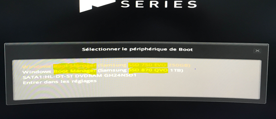

Le boot manager principal?
Tout n'était pas censé avoir été cloné?
Je te parle de la suppression des partitions fait avec diskpart.

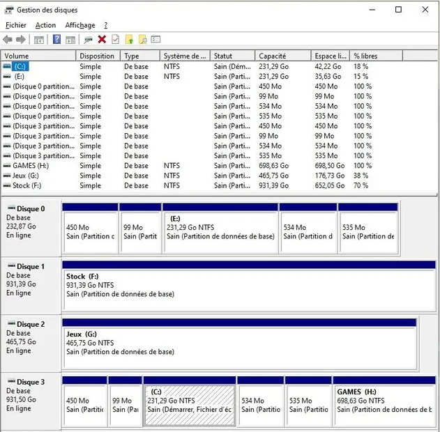

Cette capture montre deux disques avec boot manager.
Maintenant c'est selon ce qui a été supprimer comme partitions ??
Avant le système avec boot manager c'était le disque 0 lecteur C >> 231.29 GB
Drive C  (Fixed) (Total:231.29 GB) (Free:108.65 GB) NTFS
Lorsque l'on vois la capture de la gestion des disques
Il y a disque 0 lecteurs C et le disque 3 lecteur E même espace 231.29 GB avec le boot manager.
Avec très peu d'espace libre 18% et 15% ce n'est pas l'idéal pour le bon fonctionnement du système.
Dans l'ordinateur le disque 0 lecteur C >> 231.29 GB  il a été débrancher pour ne laisser que le disque 3 lecteurs E au démarrage?

Alors pour la suppression avec diskpart, une fois faite j'ai recréé un volume unique sur le disque 0. Il prenait la totalité du ssd. (je l'ai fait après avoir bien regardé que toutes les partition du disque 0 avaient été clonées sur le disque 3 et étaient de même volume).
Je vous ai transmis cette capture juste après le clonage, et avant la suppression par diskpart. Mais après la suppression par diskpart des différents volumes du disque 0, j'ai redémarré pour voir si je n'avais aucun souci. L'ordinateur se relançait sans problème. Le disque 0 était alors encore branché. Il l'est toujours.
C'est vraiment uniquement suite au redémarrage sauvage de ce midi que je rencontre le problème.
