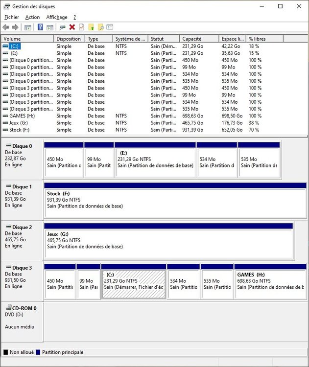

Donc suite à ce problème, j'ai cloné mon SSD principal sur mon SSD de 1To.
Sur ce SSD 1To, j'ai ajouté la partitionpour installer mes jeux.
Au terme du clonage, le boot sur le SSD 1To fonctionne parfaitement en appuyant sur F11 pour afficher la liste des possibilités puis en le sélectionnant
Mais voilà... lorsque je me rends dans les paramètres du BIOS je n'arrive pas à paramétrer un boot automatique sur ce SSD tout simplement parce que le BIOS ne me le propose pas dans les options possibles.
Une idée de comment faire pour régler ce souci?
Merci par avance!
PS : je joints une capture de mon gestionnaire de disque sur la session windows actuellement ouverte où le boot a été fait sur le ssd 1To)

En fait en trifouillant un peu dans le BIOS j'ai réussi à trouver le bon menu! Au temps pour moi. Il me reste désormais à trouver comment me débarrasser des partitions de récupération (dont j'ignore absolument l'origine et la date de création) et partition système sur l'ancien SSD pour n'en avoir qu'une seul de 256 Go. Et aussi de savoir si elles sont nécessaires à conserver sur le nouveau SSD. Si jamais vous avez la réponse...
Pour supprimer les partitions non nécessaires, il te suffit d'ouvrir la gestion des disques et de cliquer sur supprimer le volume.
Tu trouveras ici un tuto à ce sujet.
Bonne soirée !

Justement j'ai essayé mais le soft ne m'affiche que "Aide" pour ces partitions.
Bon bah... C'est bon, désolé pour le temps que je vous ai fait perdre, j'aurais du mieux chercher...
J'ai utilisé diskpart :).

Les partitions de sauvegarde liées à l'OS nouvellement cloné sur le SSD doivent être conservés : je te conseille de ne supprimer que les anciennes partions de sauvegarde dont tu n'as plus besoin.

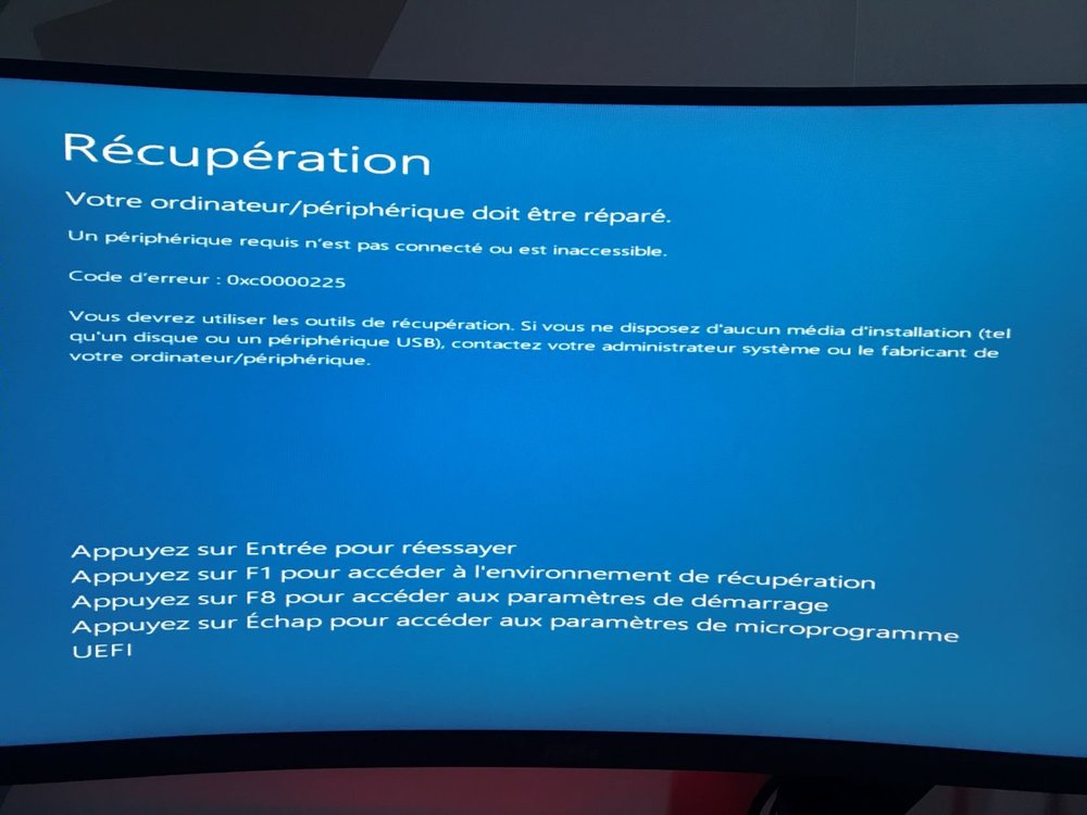

Je réouvre le sujet car... bah car j'ai un gros souci. Faisant toujours suite au premier problème cité en introduction du présent sujet...
Je jouais tranquillement à SW Fallen Order (qui est installé sur le SSD qui contient l'OS, donc le SSD clone) et, au bout d'une heure de jeu environ, l'ordi s'est coupé exactement dans les mêmes conditions que dans le sujet cité.
Sauf que cette fois, au redémarrage, l'ordi m'affiche l'écran joint en image. Je suis allé regarder dans les options de boot, la partition Windows Boot du 870 EVO apparait bien en premier. Mais à chaque démarrage il me l'inverse avec l'option 2 qui est celle de booter sur un CD/DVD.....
Et là c'est le drame, parce que je ne peux plus du tout démarrer l'ordi....
Je précise que parmi les options proposées j'ai tout essayé... et seule la quatrième me permet de relancer l'ordi pour arriver au BIOS
Des idées...?
