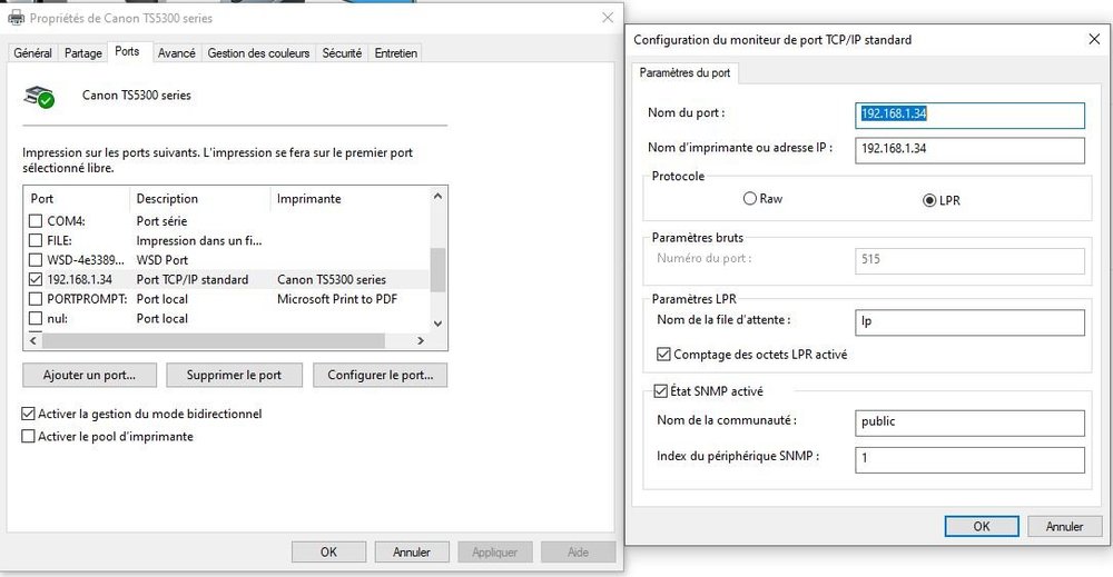

J'ai ajouté un port TCP/IP standard
Mais toujours en panne :
En cliquant sur résoudre les problèmes j'ai ce message
Modifié par Kyleyx

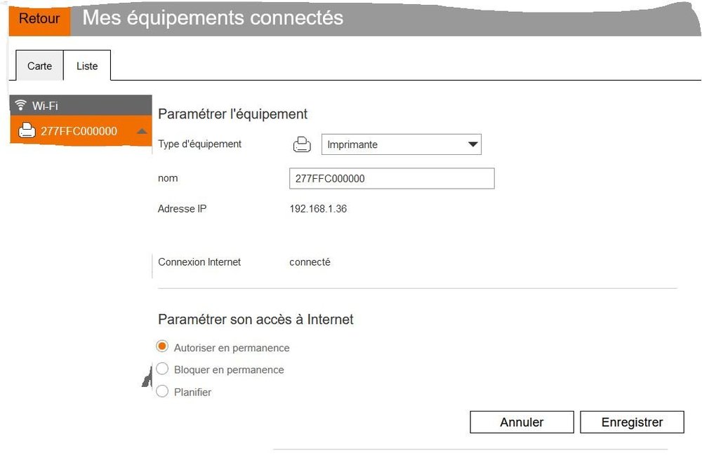

Ah oui erreur, de ma part, il s'agit de 192.168.1.36. J'ai modifié dans le nouveau port.
Je trouvé l'adresse IP sur les appareils connectés à la livebox :
