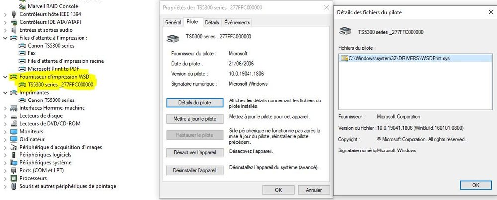

Il semble qu'il y a une incohérence avec l'utilitaire  Canon Inkjet Print Utility sur le système W10.
Le service Canon Inkjet sur ta capture est noté comme inconnu et arrêté.
Elle peut-être résponsable de la mise en veille de l'imprimante.
La version proposée et peut-être plus récente où peux-tu essayer sans cette application installée
Ce que tu montres c'est le pilote du fournisseur d'impression (un pilote de Windows de 2006)
C'est l'autre pilote juste en dessous imprimantes >> canon TS5300 series

J'ai essayé les packages que tu as proposé, mais pas d'amélioration, toujours les mêmes symptômes.
En résumé l'imprimante fonctionne si le mode bidirectionnel est désactivé, le scanner Canon ne fonctionne pas, mais celui Windows oui, avec moins d'option.
